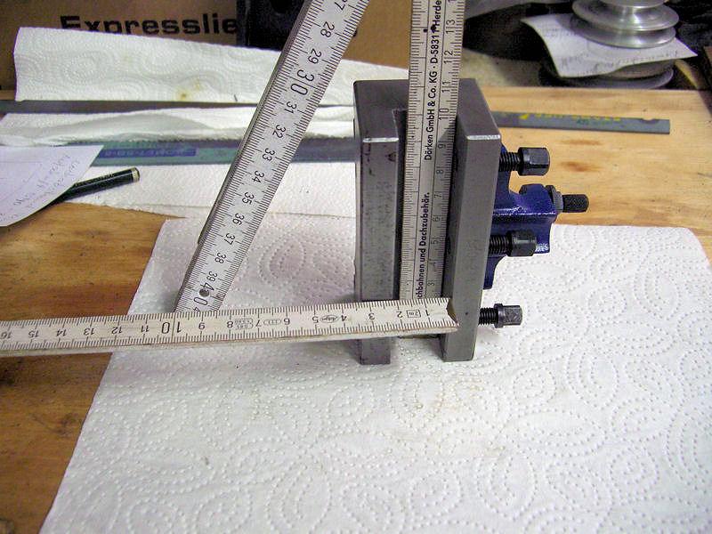

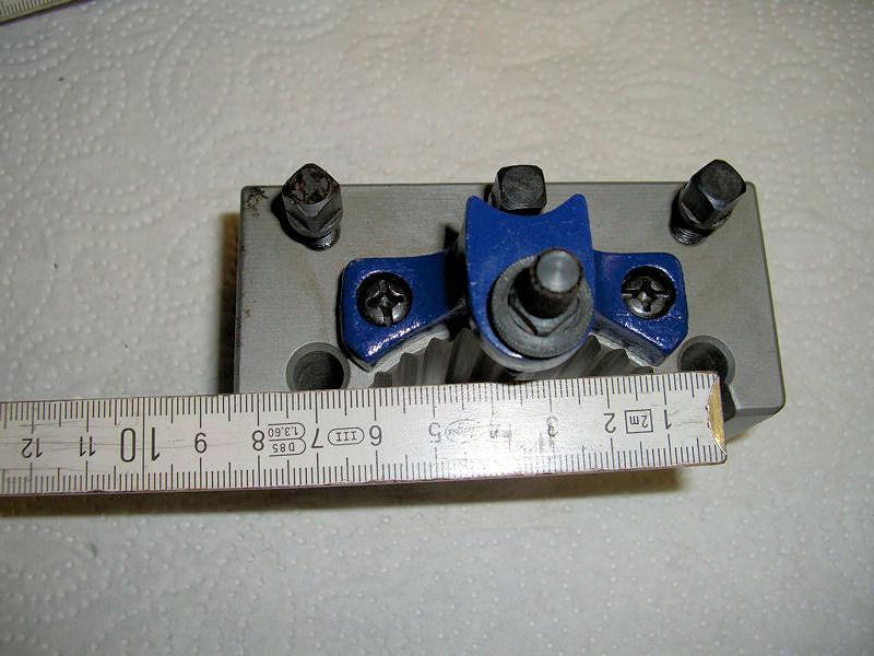

Hallo Bastelfreunde,
könnt ihr mir mal wieder helfen?
Ich habe einen Multifix Stahlhalter von dem ich leider nicht die Bezeichnung weis.
Kennt sich von euch jemand da aus. Ich stell ein Paar Bilder mit Bemaßung rein, vielleicht kennt jemand den Typ ich tippe auf D, bin mir aber nicht sicher.
Grüße Horst

Hallo Horst,
auch mit Deiner Größenangabe wird es nicht so einfach sein zu sagen was für ein Halter das wirklich ist. Es gibt leider sehr viele Klone vom Multifixsystem, die sich alle etwas unterscheiden. Vor allem in der Verzahnung, was nicht sofort zu erkennen ist.
Den Abmessungen nach könnte es ein Halter der Größe A sein.
Meine Kasetten haben auch ungefähr diese Größe und der Halter wird mit A angegeben.
Gruß Edwin

Hallo Horst,
eine Tabelle der Abmessungen findest Du hier: Link
Könnte ein Halter der Größe ED 20 100 sein.
Herbert

Hallo Edwin,
also A ist es mit Sicherheit nicht, die sind an meiner Drehe dran, und die
Maße sind schon um einiges kleiner wie die auf den Bildern gezeigt.
Zu mindestens der Spann-Lochabstand ist bei "A" nur 56mm,und nicht
70mm wie auf dem Bild.
Horst

Hallo Edwin,
Habe grade mal meine Kassette des Multifix rausgesucht. Ich verwände z.Z. einen Multifix Größe „A“ mit den dazugehörigen 4 Kassetten. Ist kein Original Multifix ehr so ein abklatsch aus China, funktioniert dennoch sehr gut.Wegen der Verzahnung weiß ich auch nix genaueres.
Die beiden Bohrungen die zu Aufnahme bestimmt sind haben einen Abstand von 58mm.
Bei Dir würde ich ehr zu dem großen Bruder Größe „E“ tendieren. Denn der Abstand beim Halter Größe „B“ hat 86mm.

Hallo Herbert,
Danke für den Link auf diese Größe ED 20 100 würde ich auch tippen.
Um ganz sicher zu sein, suche ich noch die Maße vom Spann-Lochabstand 70mm.
Horst

Hallo miteinander,
ich habe mich etwas irre ausgedrückt, deshalb nochmals.
Wenn mir jemand der einen ED 20 100 Stahlhalter hat, und mir den Lochabstand der Spannlöcher mitteilen könnte, wehre super von euch.
Horst
