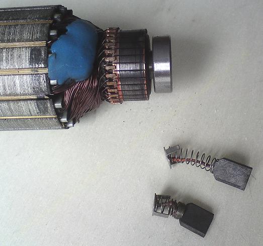

Leider versagte meine Drehe gestern ihren Dienst. Nachdem ich ein Teil abgestochen hatte lies sie sich einfach nicht mehr einschalten. Nach einigem klopfen, schütteln und am Futter drehen lies sich die Maschine wieder kurz zum Leben erwecken, um aber gleich darauf die Sicherung "auszuspucken".

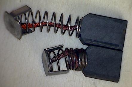

Nun habe ich den Motor demontiert und gesehen das die Feder einer Kohle defekt ist. Die Feder ist weich und ohne Funkion. Diese Kohle ist auch etwas mehr abgenutzt als die andere. Der Kollektor ist schwarz/schmutzig, scheint aber sonst i.O.
Die Maschine ist 18 Monate alt, gekauft hatte ich sie bei ebay. Also gleich den Verkäufer angerufen, er sagt er schickt mir neue Kohlen auf Garantie.
Soweit, sogut. Ich hoffe mal das nach dem Einbau der Kohlen die Maschine erstmal wieder funktioniert. Die Tatsache das die Sicherung kam gibt mir Hoffnung das die Elektronik unbeschadet ist.

Hallo Thomas,

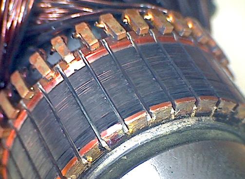

Dein Motor (Kollektor) sieht aus als ob er bisher sehr strapaziert wurde.
Wahrscheinlich hast Du dem kleinen Motor doch schon einiges abverlangt?
Solch eine kleine Drehmaschine ist nur für leichte Dreharbeiten gedacht, deshalb solltest Du auch nur feine Späne abheben, indem Du nur (abhängig vom Material) im Zehntelbereich zustellen solltest.
Das Kollektorbild und die ausgeglühte Kohlenandruckfeder weisen auf geringe Drehzahlen bei hohen Strömen hin.
Ein Kollektormotor sollte im Wesentlichen bei mittleren bis höheren Drehzahlen betrieben werden, da er in diesem Bereich mehr Leistung abgibt und auf die Kohle- Kollektor- Paarung ein sog. Selbstreinigungseffekt wirkt.
Vor der Neumontage solltest Du den Kollektor gründlich reinigen.
Weist er starke Verriefungen auf, sollte er mit feinem Span zwischen den Spitzen überdreht werden.
Anschließend mittels Schaber den Grat zwischen den Lamellen entfernen.
Da Deine Drehmaschine z.Z. außer Betrieb ist, kannst Du auch mittels einem schmalen Streifen feinem Schleifleinen den Kollektor abziehen, bis die Kontaktoberfläche sauber ist.
Bitte anschließend den entstandenen Schleifstaub gründlich entfernen, da dieser sonst den künftigen Verschleiß noch forciert.

@Bernd: Was heisst strapaziert? Ich drehe hauptsächlich Alu, selten auch mal Messing und Edelstahl hab ich nur einmal gemacht. Die zu bearbeitenden Teile sind eher klein, hab ja auch noch eine grosse Drehe (die aber leider sehr ungenau ist). Die Maschine kommt ein- zweimal die Woche zum Einsatz, hat also eigentlich noch nicht viele Betriebsstunden. Ich denke das die Maschine dies aushalten sollte!

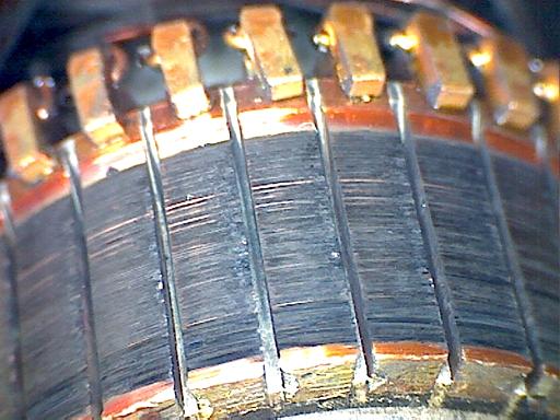

Der Kollektor sieht jetzt für mein Auge auch noch nicht so schlimm aus. Ich denke Riefenbildung/Tiefe der Riefen ist ein Mass für den Verschleiss. Hab nochmal bessere Fotos vom Kollektor gemacht.
Mich stört eher die schwarze Färbung des Kollektors. Kenne das so nicht. Vielleicht taugen die originalen Kohlen nichts. Muss mal schauen ob ich Bosch-Kohlen finde die ich zurechtfeilen kann. Was ich noch machen will ist den Kollektor auf Kurzschluss/Unterbrechung zu prüfen. Werde das nach dem Reinigen tun.

Hallo Thomas!
Die Riefen in deinem Kollektor sind meiner Meinung nach noch kein Problem, der sieht abgesehen von der Verfärbung ja noch wie neu aus. Aber den schwarzen Abbrand mußt du auf jeden Fall vor Einbau neuer Kohlen mit feinem Schmirgelleinen entfernen (und hinterher den Schleifstaub natürlich). Ich weiß nicht, ob das Zurechtfeilen anderer Kohlen so eine gute Idee ist, ich würde so etwas nur im äußererstem Notfall machen. Die Kohlen müssen schon sehr genau passen, dürfen nicht Klemmen aber auch kein großes Spiel haben und die Federlänge und Andruckkraft ist auch von Bedeutung.
Warum es überhaupt zu dem verstärken Abbrand der einen Kohle gekommen ist, darüber kann man nur spekulieren. Möglicherweise ist aus irgendeinem Grund ein Stückchen der Kohle an der Auflagefläche ausgebrochen. Dann entsteht automatisch ein stärkeres "Bürstenfeuer" und die Kohle erhitzt sich zusätzlich. Die entstehenden Ablagerungen aus Kohle und Oxiden sorgen dann für einen höheren Übergangswiderstand und somit noch höhere Temperaturen an der Kontaktfläche der Kohlen. Und so kann das Unheil seinen Lauf nehmen!
Auch ein Klemmen der Kohlen in den Führungen bringt u.U. einen ähnlichen Effekt. Durch den dann geringeren Andruck steigt auch wieder der Übergangswiderstand und sorgt für eine Erhitzung der Kohle. Beide Probleme konnte ich schon bei mehreren Heimwerkergeräten mit Kollektormotoren erleben. Meist war nach Säuberung des Kollektors und neuen Kohlen alles wieder in Ordnung und die meisten Geräte laufen heute noch!
Allerdings bei meiner Fräse BF 20 Vario L hatte ich einen Totalausfall des Motors durch eine verbrannte Kohle! Ausbauen ließ sich die da gar nicht mehr, denn die Kunststoffkappe der Verschraubung war mit der Führung fest verschmolzen, wie durch die Lüftungsschlitze eindeutig zu sehen war. Da es noch ein Garantiefall war, erhielt ich problemlos innerhalb von 2 Tagen vom Optimum-Kundenservice (Collrep) einen neuen Motor. Ich hatte seinerzeit darüber mal einen Forumsbericht geschrieben.

Den Kollektor um Himmels Willen nur abdrehen oder schleifen,wenn er Tiefe Riefen hat bzw. unrund läuft.
Die Verfärbung ist die sogenannte Kollektorpatina. Sie ist für eine ordentliche Funktion äußerst wichtig! Würdest du sie entfernen und den Motor einbauen,so müsste sich diese Kollektorpatina erst wieder neu bilden,um eine optimale Funktion des Motors zu gwährleisten.
Es empfiehlt sich einzig das Entfernen von Staub zw. den Kollektoren durch rauskratzen mit einem Zahnstocher und reinigen mit Isopropanol und einem fusselfreien Läppchen.

Du hast schon recht, daß man normaler Weise beim Wechseln der Kohlen den Kollektor nicht abschleifen oder abdrehen soll. Im Normalfall ist da ja auch nur eine dünne schwarz-braune Oxidschicht drauf. Auf den normalen Wechsel von Kohlen bezieht sich der interessanten Artikel, auf den du verlinkt hast ja auch!
Aber bei dem Motor von Thomas ist das keine normale Kollektorpatina mehr, da empfiehlt es sich schon, ihn leicht abzuschleifen. Aus eigener Erfahrung mit solchen Motoren nach Kohledefekten weiß ich, daß der Motor ohne Entfernung des Belags oft nur stotternd läuft, manchmal lief er auch gar nicht erst an oder knurrte nur. Die Ablagerungen können isolierende Wirkung haben. Meist zeigt sich dann auch ein extremes Bürstenfeuer und es würde ziemlich lange dauern, bis der Belag irgendwann abbrennt!
Klar, man kann auch erst versuchen, ob sich der Belag durch Abreiben genügend entfernen läßt, ich hatte damit aber selten den vollen Erfolg.
