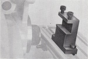

Hallo, Franky!
z.B. hier in Aktion zu sehen....
[Bild: attachment.php?aid=7256]
Grüße, Rudi
Editiert, weil Rudi zu blöd war, ein Bild zu verlinken!!

Shock  RE: "rückseitige Drehmeisselaufnahme"- wozu das?
Aaaaaaaaaaaaaaah Biggrins ,
danke für die Hilfe!
Lag mit meinem Einstichmeissel scheinbar gar nicht so schlecht.
Vielen Dank
