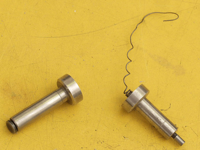

Das ist mir bei der letzten Produktion passiert.
Mein Kantentaster ist also über den Jordan gegangen......Ak
Ich bin also zum nächsten großen Händler in Wien gegangen um diesen neu zu kaufen, nur der wollte € 68.- dafür ! Stupid
Jetzt habe ich auch bei den Ebayhändlern geschaut und bin auch für max. 13.- fündig geworden.
Nur diese wollten wieder 14.- für den Versand.
Jetzt frage ich hier mal nach, hat den einer von euch einen herumliegen den er nicht mehr benötig, bzw. gibts die Feder als Ersatzteil ich würde auch schon mit der Feder zufrieden geben.
Vielen dank schon mal für eure Antworten !!

theoretisch kannst dir die Feder selber machen. Ich habe einen ähnlichen Kantentaster nach dem Bauplan von Jürgen Eichardt gefertigt und da musst man die Feder auch selber bauen - war jetzt nicht so schwer, aber es hat etwas gedauert, bis ich die richtige Dorngröße hatte und bis ich den Abschluss gut hinbekommen habe.

hat der Akkuschrauber geklemmt?
Erst über das Teil fahren und dann mit dem "Eilgang" grob zur Position!
Wäre die Kugellagervariante nicht eine schöne preiswerte Übergangslösung?

neue Feder und los. Habe mir aus versuchszwecken einem Taster gebaut. Nach ein paar Versuchen war die passende Feder gefunden.
Es gibt auch Ersatzfedern.
Tschüß K E

beim verkauften großen "C" gibt es Federstahldraht unter der Rubrik Modellbau --- ein 10ntel kleiner den Draht Ø wählen --- wickeln dauert nur ein paar Minuten .
Das denke ich währ's ,sollte über das wickeln mit der Drehe Fragen anfallen , stelle ich ein Beitrag ein .

das selbe Problem hatte ich auch schon. Ich wollte mein Niederzugspannstock einmessen und hab zu viel Drehzahl gegeben. Es gab dann neben der verlängerten Feder noch ein paar hässliche Kratzer am Rand der Fläche, wo beide Teile aufeinaner gleiten. Ich hab dann die Kratzer leich weggeschlifffen und die Feder wieder durch beide Teile gezogen, den oberen "Stöpsel" zwei Windungen auf den noch guten Teil der Feder gedreht und fixiert.
Funktioniert wieder einwandfrei! Biggrins
und wenn man die Feder vorher abzwickt hilft eine Nadel gut beim auffädeln Ct

Hasso meint sicher, Du sollst den Wickeldorn 1/10 des Federinnendurchmessers kleiner wählen, da die Feder nach dem Wickeln etwas aufgeht.
