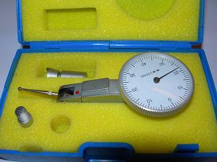

Hallo miteinander,
ich heiße Jürgen, bin vor kurzem auf dieses Forum gestoßen und verbringe seit dem meine Freizeit damit all die interessanten Berichte zu lesen.
Jetzt hätte ich da mal eine Frage wegen meinem Pupitaster
Bisher bin ich immer davon ausgegangen das der Tastkopf nur in dieser Stellung einzusetzen ist
In einigen Berichten habe ich aber gesehen das der Tastkopf um 90° nach unten zeigt. Ist so etwas mit allen Pupitastern möglich? Auf der Handwerksmesse habe ich eine Dame von Wabeco gefragt, die hat den Taster einfach genommen und den Tastkopf nach unten oder oben verstellt und meinte dann normal müßte das mit jedem gehen. Hab ich dann natürlich zu Hause gleich ausprobieren wollen aber da funktioniert das nicht so einfach. Muß man dafür die Verschraubung lockern?
Gruß an Alle
Jürgen

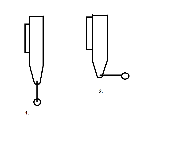

Schau dir mal die Skizze an, ich denke das meinst du in etwa. Du willst also in Stellung 1 und 2 antasten können, das sollte möglich sein.
Wie Walter und Udo schon geschrieben haben kann man den Taster mit etwas Gefühl so positionieren wie man ihn braucht, ich mach das in der Arbeit unter Umständen mehrmals täglich und mir wäre noch kein Fühlhebeltaster in die Finger gekommen wo das nicht möglich war.
