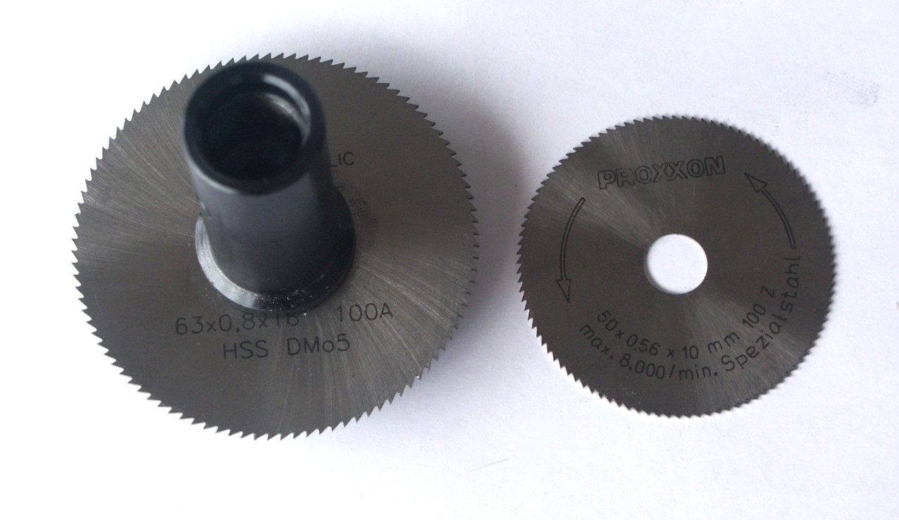

Hallo !
Habe zum meiner kleinen EMCO (Unimat-PC) den Aufnahmedorn (16mm) für Kreissägeblätter. Das originale Blatt ist 0,8mm stark. Nun möchte ich für feinere Schnitte ein dünneres Blatt verwenden. Ich habe zwar von Proxxon ein dünneres Blatt (0,56), dieses hat jedoch eine 10mm Aufnahme. Welche Möglichkeit habe ich, dieses auf 16mm zu erweitern (exakt zentrisch - Rundlauf)?
Wo gibt's alternativ ein dünnes Sägeblatt mit 16mm Lochdurchmesser?

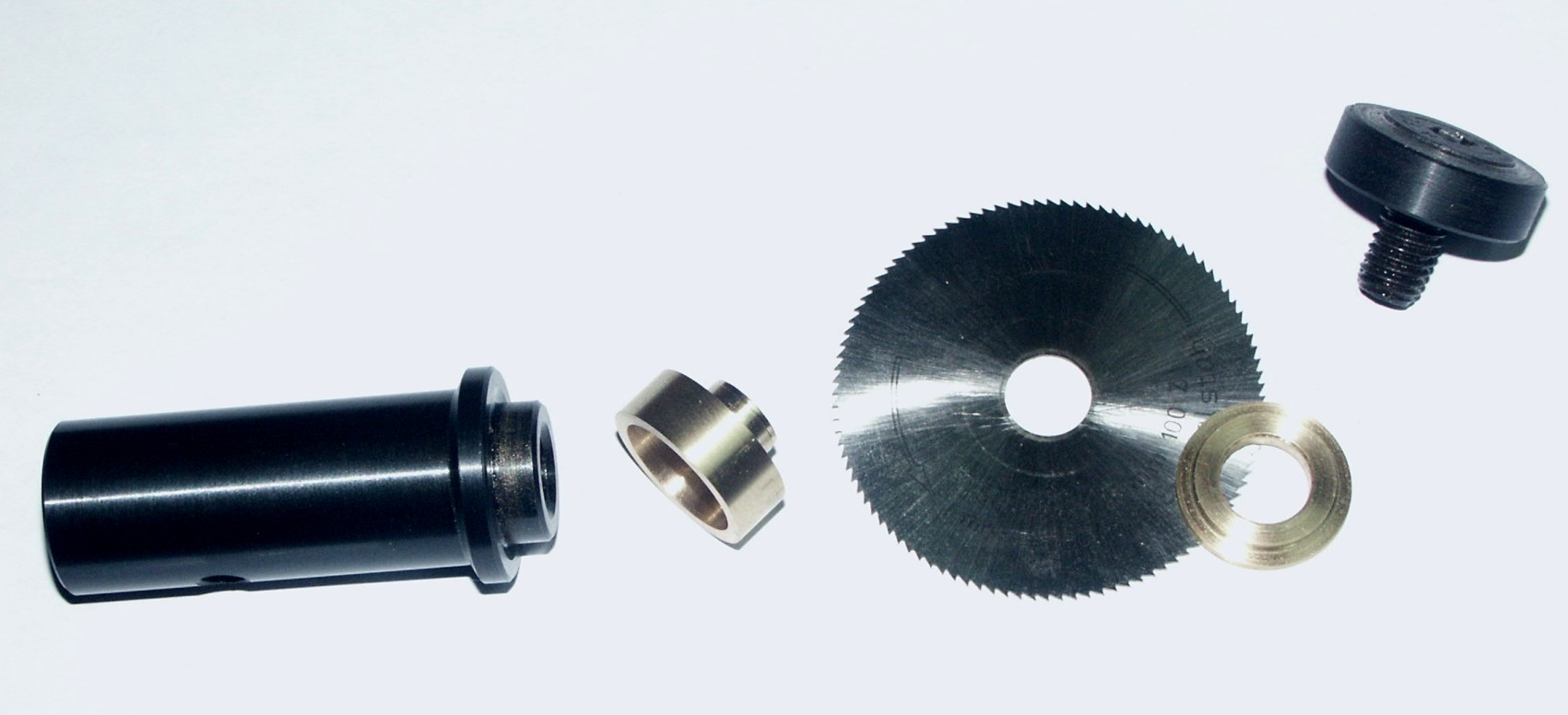

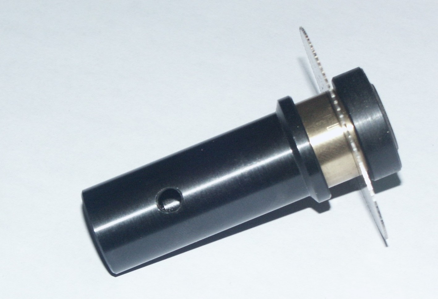

Hallo Patrick.
Ich habe 2 Adapterringe gedreht (siehe Fotos). Hatte leider kein 25mm Messing-Rundmaterial sondern nur 20-er. Ist ein kleiner Schönheitsfehler, funktioniert aber tadellos.
Bei Bedarf kann ich Dir die Zeichnung senden.
Grüße - Wolfi

MyBB  RE: [Erledigt] Kreissägeblatt 'aufbohren'
Moin
Clever gelöst, Walter!
OT: Auf dem Proxon-Blatt steht max. 8.000U/min? Die spinnen doch. Ob da mal einer fz ausgerechnet hat?
Wer lange etwas von seinen Kreissägeblättern haben möchte, sollte möglichst langsam drehen lassen. Mit den normalen 63ern Sägeblättern arbeite ich wohl so um die 200U/min.
Danke der Antworten :) (man wird ja nicht blöder bei)
Selbst hätte ich wohl eher irgendwelchen Stahl runter gedreht - Messing ist bei mir nicht so verbreitet (und macht eigenartige Späne) - 0-8-15-Stahl gibt's hingegen schon :)
Aber trotzdem eine saubere Lösung, warum das Sägeblatt ändern (wohl etwas schwieriger), wenn es mit einer entsprechenden, einfach herzustellenden Aufnahme ebenfalls geht!?!
Oder hast Du einen Grund, weshalb Du Messing dafür benutzt? (wie gesagt, will ja nicht blöd sterben).

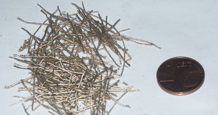

(27.08.2012, 21:51)Posti schrieb: .. irgendwelchen Stahl runter gedreht - Messing ist bei mir nicht so verbreitet ..
Hallo Patrick.
Ich habe nur eine kleine EMCO, und daher eher Messing als Stahlteile in meiner Restekiste liegen.
Zu den Messingspänen habe ich unlängst diesen thread geöffnet :
http://www.bastelstube.wien/forum/showth...p?tid=3948
Inzwischen sehen die Späne so aus, nachdem ich mich mit Drehstählen und Schleifscheibe ein wenig gespielt habe (die sind aus obiger Bearbeitung)
