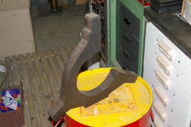

Abstützungen mit Wälzlager haben dafür den Nachteil wenn sie nahe an der Drehstelle abstützen oder kurz spanendes Material gedreht wird werden Späne eingewalzt. Eine bearbeitete Gleit- Rollfläche brauchen beide Arten.
Ich plane eine Stehlynette für Durchmesserbereich bis 200 mm den Materialzuschnitt habe bereits in der Werkstätte. Die Abstützspindeln werde ich mit Gleitsteinen bestücken.
Brenschnitt 40mm Grobblech
Gruß Karl
