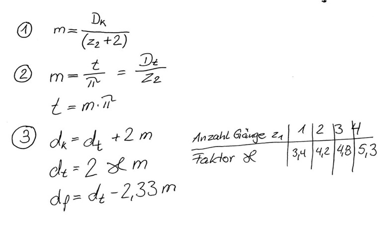

wenn ich dich richtig verstehe hast du ein Schneckenrad das in Ordnung ist und die dazugehörende Schnecke hat sich verabschiedet. Genau diese gilt es zu ersetzen. Richtig?
Um die Schnecke herzustellen, brauchst du zunächst ein mal den Modul des Getriebes. Also ist das Schneckenrad zuvermessen. Kopfkreisdurchmesser ist ganz leicht mit der Schieblehre zu ermitteln. Danach zählen wieviel Zähne das Rad hat.
Im Prinzip ist eine Schnecke nichts anderes als ein Gewinde. Bei einer eingängigen Schnecke ist die Teilung gleich der Steigung bei einem Gewinde.
Hier ein paar Formeln:
d(k) ist der Außendurchmesser der Schnecke. Die "Gewindetiefe" ist die Hälfte der Differenz zwischen d(k) und d(f). Es ist halt die Frage wieviel Gänge die original Schnecke hatte. Als Drehmeisel brauchst du einen Formdrehmeisel. Er hat eine Trapetzform. Eventuell kannst du dir diesen selbst zurecht schleifen. Als Vorlage kannst du das Schneckenrad verwenden. Du mußt eventuell einwenig probieren.

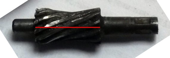

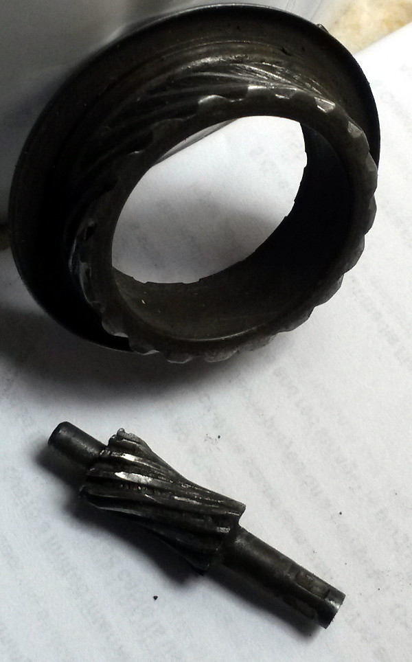

Ich habe mal Bilder von der Tachoschnecke (leider ziemlich abgenudelt) und dem Schneckenantrieb gemacht.
So eine große Steigung werde ich halt leider auf der Drehe nicht hinbekommen, oder?
Durchmesser ist 8.06mm, die Zähnezahl 11, die Steigung muss ich noch irgendwie tricky ausmessen.
Über Tips freue ich mich, danke!

die Steigung kannst du folgendermaßen relativ genau bestimmen. Vielleicht ist noch ein besseres Foto bezüglich Steigungsmessung erforderlich.
Die Steigung ist laut Foto ca. 3/11 auf die Länge der Verzahnung.
Wenn du die Länge der Verzahnung mit 11 multiplizierst und durch 3 dividierst, hast du die Steigung pro Umdrehung (wenn man dem Foto traut).
Edit:
Grob abgeschätzt aus dem Foto wäre das eine Steigung von 50mm/Umdrehung.

hier handelt es sich nicht um ein klassisches Schneckengetriebe, sondern um einen Winkeltrieb.
Das große schrägverzahnte Rad treibt das kleine schrägverzahnte Rad und damit die Tachowelle.
Das verschlissene kleine Zahnrad sollte gefräst und nicht gedreht werden, d.h. einen neuen Rohling drehen und dann die Verzahnung fräsen, was ohne entsprechende Hilfsmittel nicht so einfach ist.
Dafür gibt es spezielle Fräsmaschinen, bzw. heute CNC- Machinen mit einer vierten Achse.
