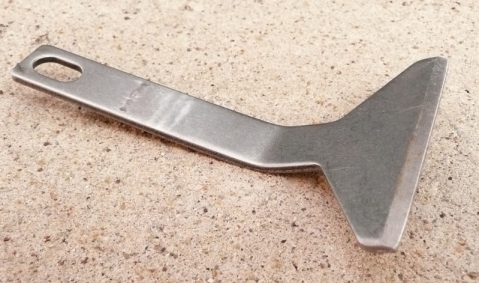

vor einigen Tagen habe ich mir eine(n) elektrischen Schaber/Spachtel gekauft, um damit zB. Reste eines alten Filzbodenbelages auf betonierten Stufen zu entfernen.
Die Klinge, die ich dazu verwende, ist 60mm breit und als "sehr scharf" deklariert. Das ist sie zwar anfangs, aber klarerweise wird sie auf der Betonoberfläche nach 3 Stufen schon ziemlich stumpf.
Der Winkel ist so, dass die Einspannfläche (links mit dem Langloch) parallel zu der zu schleifenden Fläche ist.
Jetzt will ich sie nachschleifen. Aber 60mm Breite schön gerade schleifen? Da fehlt mir momentan eine brauchbare Idee, wie ich das machen könnte.
Ich habe derzeit lediglich einen normalen Schleifbock mit einer ~20mm breiten Scheibe, Drehmaschine und Fräsmaschine zur Verfügung.
Wer hat da eine gute Idee?

die Idee mit dem Bandschleifer war gut. Ich fand auch meinen Handschleifer und spannte ihn auf einer Workmate® provisorisch ein.
Damit konnte ich die Klinge brauchbar schärfen.
Eine ordentliche Halterung für stationären Betrieb wäre vorteilhaft. Vielleicht fällt mir eine Lösung ein, zumal das Gerät beidseitig jeweils 2 eigenartige Nuten (siehe Pfeile) besitzt. Könnte das für eine Halterung sein?

nein, die meine ich nicht. Ich habe im Foto jetzt Pfeile eingefügt.
