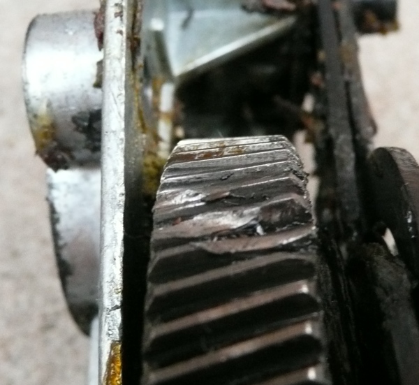

Zu Hause also Gehäuse aufschrauben ... oh Schreck! So etwas hatte ich noch nie gesehen:
Die Achse - als Zahnrad - sollte eigentlich gerade sein.

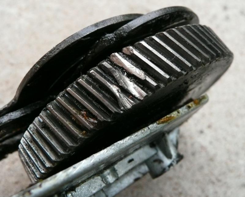

Und wie schaut das Zahrad aus? - Angefressen:
Der Exzenter-Mechanismus geht nicht mit gleichmäßiger Kraft zu drehen. Vielleicht ist das so eh ok - keine Ahnung.
Kann man da noch irgendwas machen, außer entsorgen?

Der Motor muss ersetzt werden. Das große Zahnrad muss ersetzt werden. Das Schwert hat Karies, weil der Biss in den Blitzableiter die Zähne so gestaucht hat, dass sich der Mechanismus - nach Deiner Aussage - nicht mehr gleichmäßig durchdrehen lässt. Daher muss das Schwert auch ersetzt werden.
Wenn Du also für das leere Gehäuse, den Handgriff und den Ein-Aus-Taster eine adäquate Verwendung siehst, bist Du aus dem Schneider. Ansonsten empfehle ich den Weg zur Reststoffverwertung...

Naja kanz so kritisch ist es nicht.
Den Zahn kann man mit etwas Gefühl geradebiegen bzw. entfernen.
(Ein Zahn weniger ist jetzt nicht so schlimm.)

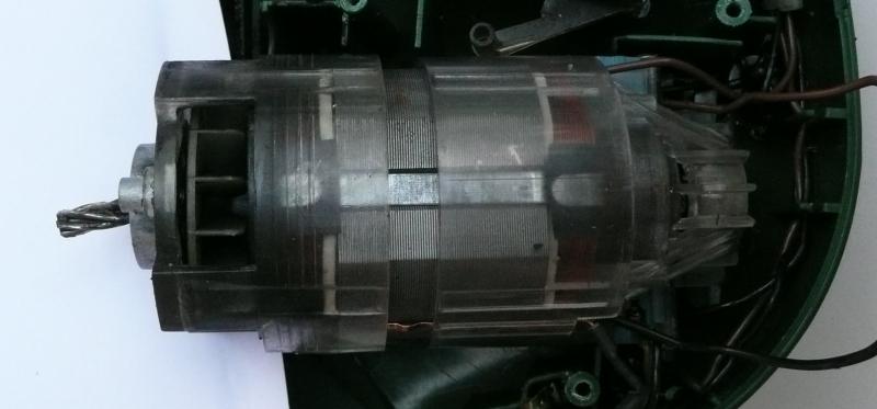

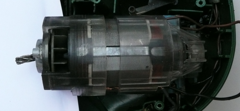

Beim Motor müsste es reichen die Welle zu tauschen.
Blöder wirds schon bei den Zahnrädern.
Da müsste man jemanden finden der schrägverzahnte Zahnräder fräsen kann und dabei nicht all zu viel für Einzelstücke verlangt.
Gibt es Ersatzteile zur Heckenschehre käuflich zu erwerben?

es ist mir schon klar, dass es finanziell und vom Arbeitsaufwand her völlig überzogen wäre, hier etwas zu reparieren, zumal Ersatzteile + Versand unverhältnismäßig teuer sind.
Ich habe es auch gezeigt, was passieren kann, wenn keine Sollbruchstelle im System eingebaut ist.
Ich hatte mich sehr gewundert, dass sich die Motorwelle so verbogen hatte. Der Motor dreht sich noch mechanisch. Ob elektrisch, das werde ich noch testen.

Ach Quark, Welle ausbauen mit Hammer und Holzklotz drunter fein richten,
das Wellenmaterial scheint eh weiches Gerümpel zu sein.
Das Zahnrad mit der Feile wieder hübsch machen und probieren ob es klemmt.
Mit bissel Glück holpert es über die unsaubere Stelle drüber.
