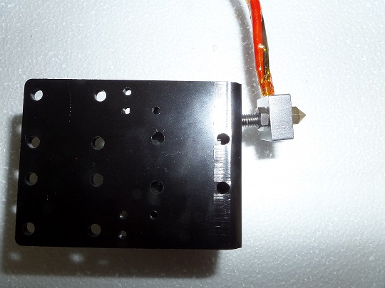

hattest du eine Vorahnung was defekte Teile betrifft? Heute mit einen kleinen Transportschaden angekommen.
Ich hab gearbest einmal angeschrieben ob sie so lieb sind und mir so ein Teil schicken.

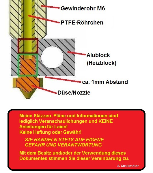

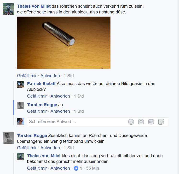

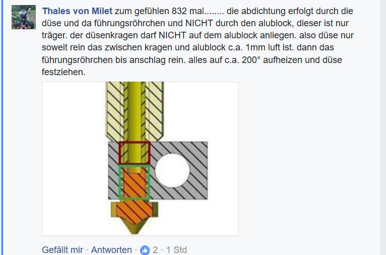

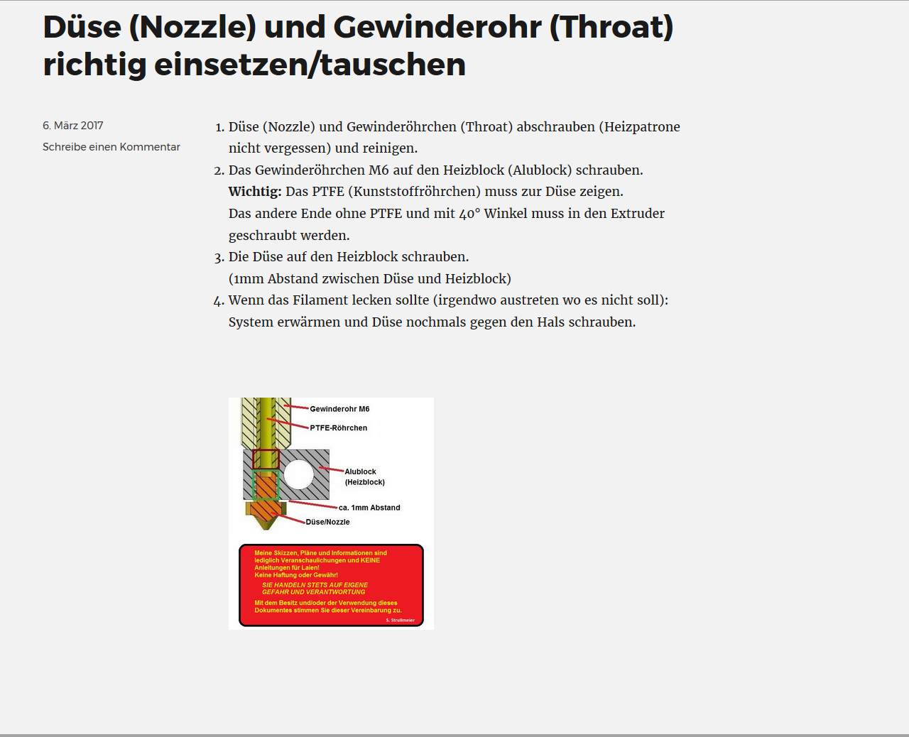

Diese Röhrchen sind sehr übrigens empfindlich. Sie nennen sich throats, bestehen aus M5 Gewindestangen, drinnen ein 4,2mm Loch, aber nicht ganz bis zum Ende, das letzte Stück hat glaub ich 2mm. Darin ist ein Teflonröhrchen. Der Sinn daran ist, dass das heisse Ende (Hotend) vorne mit der Nozzle (Düse) das Filament verflüssigt raus lässt, aber gleich dahinter, wo es ja nachgeschoben wird, muss es schon wieder kalt und in festförmigen Zustand sein, daher Teflon.
Das Teflon sollte noch ok sein (womöglich nur bei den A6 und die A8 haben gar keines?), das Röhrchen macht Dir Deine Drehmaschine. Ich habe 2 gebraucht, bis es was wurde. Bitte beachte die Einbaurichtung, das Ende mit dem Teflon gehört zur Düse (nozzle). Der Alublock ist NICHT die Stelle, die für Dichtheit sorgt, es müssen throat und nozzle aufeinandergeschraubt werden. Dabei kann es aber sein, dass Du bei ganz leichtem Anziehen schon das Röhrchen wieder zertrümmerst.
Ich hänge Dir die gängigsten Infos dazu als Bilderl an. Wenn Du Ersatz brauchst, weil Du keine Möglichkeit zur Selbstherstellung hast: Ich habe einige Röhrchen hier (30mm und auch 40mm, und einen Meter Teflonschlauch).
