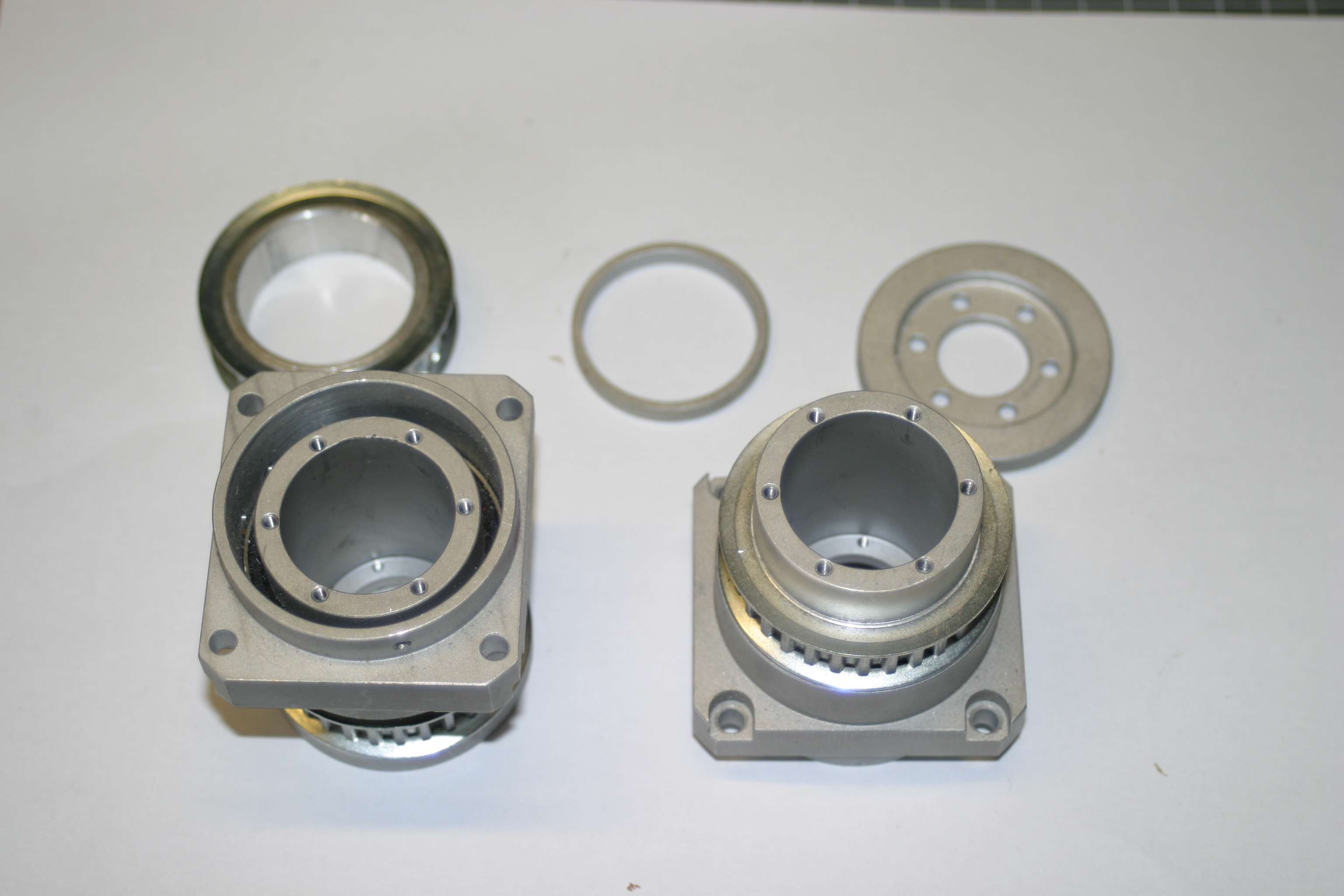

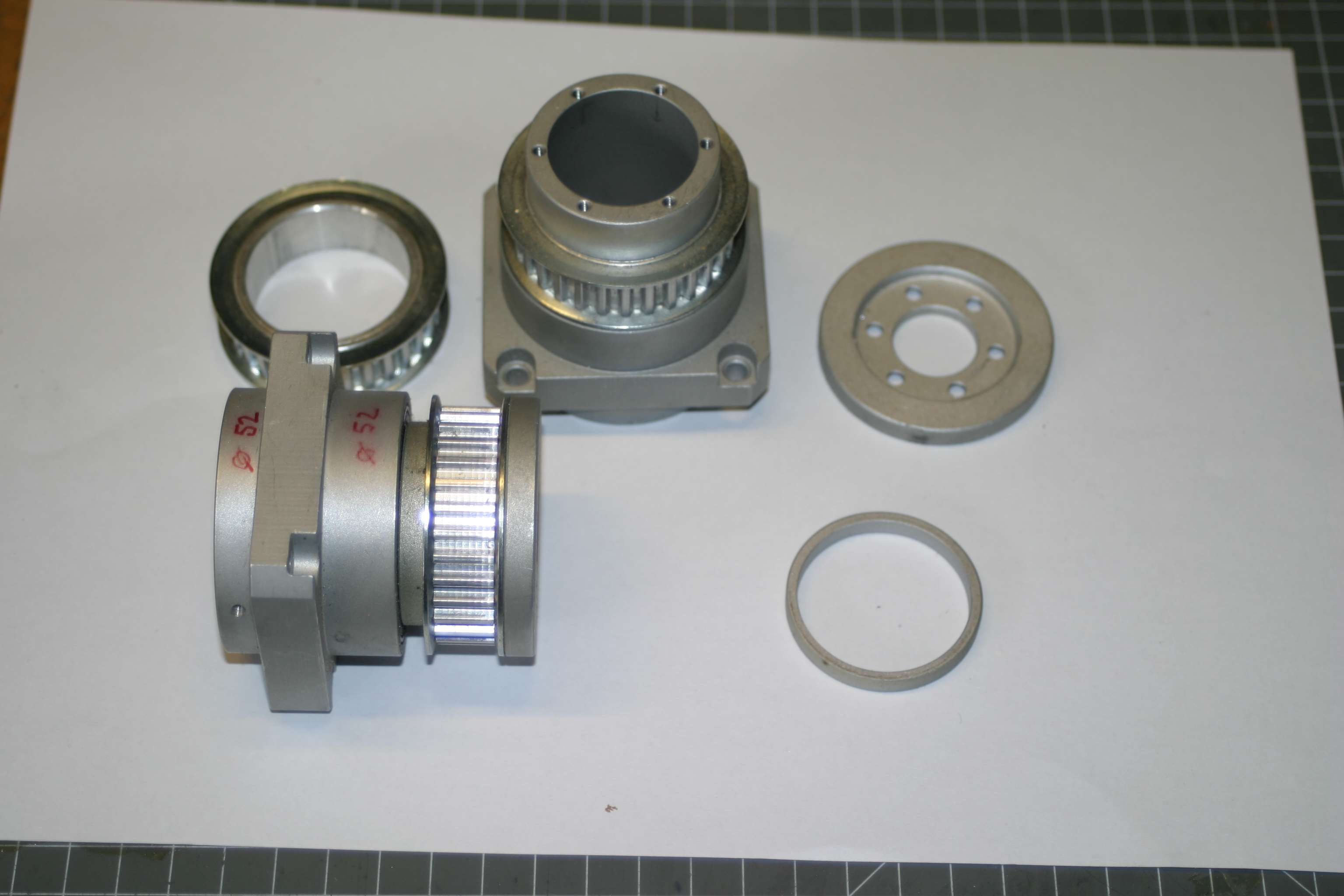

tja, ich habe hier ein paar Gehäuse für angetriebene KgR-Muttern rumliegen,
ohne Muttern. Die haben innen 30 +0,0X, das würde wohl nicht passen. Bezüglich Länge müsste man sowieso Abstandsringe drehen.
Na. mal sehen. Es handelt sich um diese Dinger...siehe Bilder
