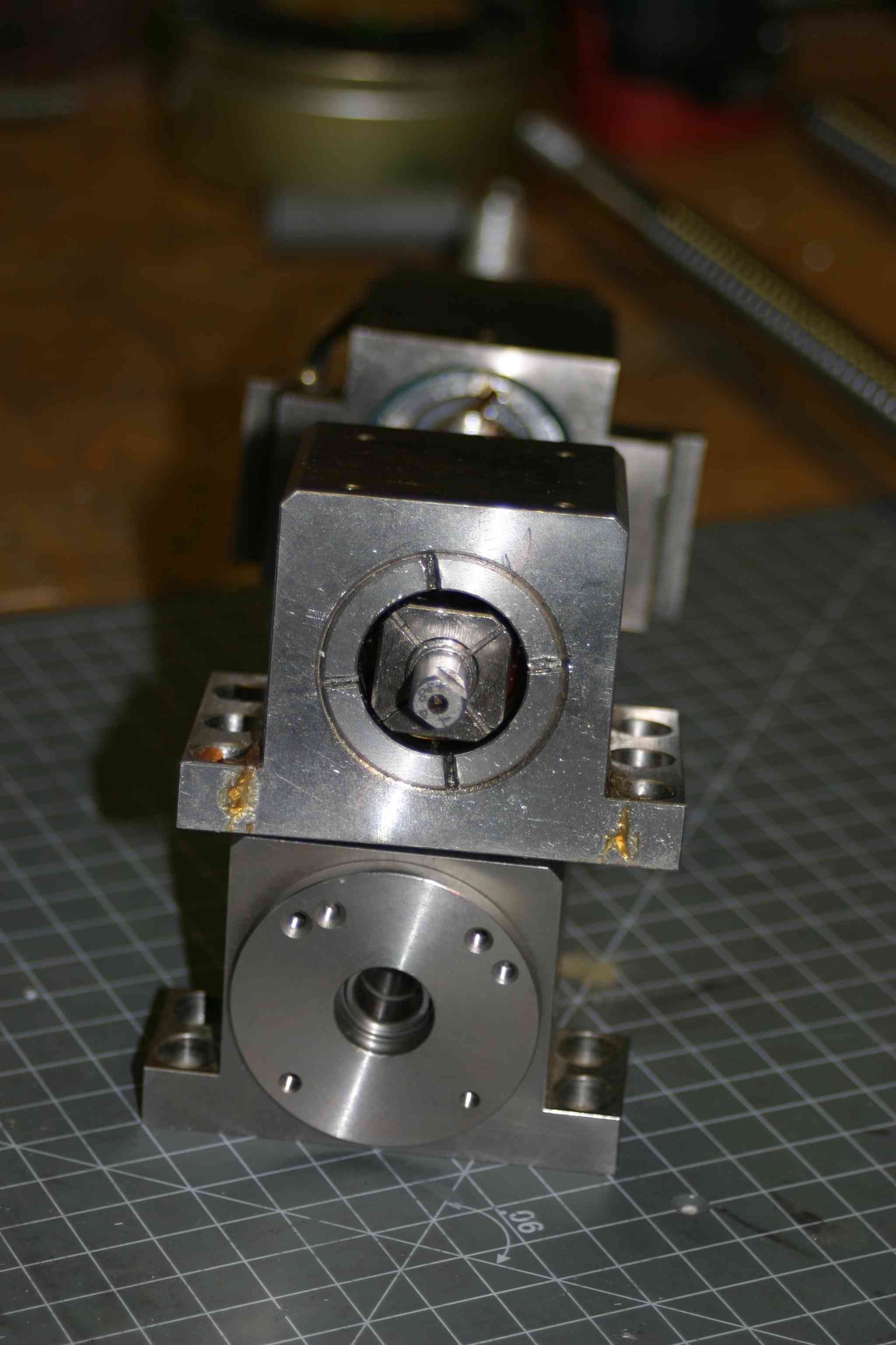

Ich denke, dass auch diese Vierkantmutter mit einer Madenschraube an der Stirnseite, die gegen die Gewindeflanke drückt, gegen Verdrehen im Betrieb gesichert ist. Gerne verstecken sich Madenschrauben, so wie auch am hier angefügten Bild, an der 45° abgschrägten Stirnseite. Vielleicht siehst Du sie ja genau deswegen nicht, denn genau da ist der Spalt am geringsten. Bei diesen "Vierkantmuttern für Kugelgewindetriebe" ist häufig auch das Ende der Madenschraube als Nachahmung des Feingewindes vom Kugelgewindetrieb ausgebildet, damit dessen Gewinde nicht verletzt wird. Man sieht das recht gut am Bild.

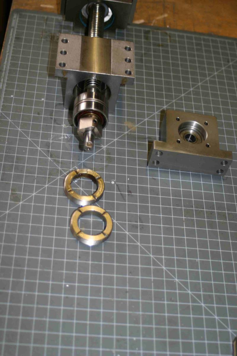

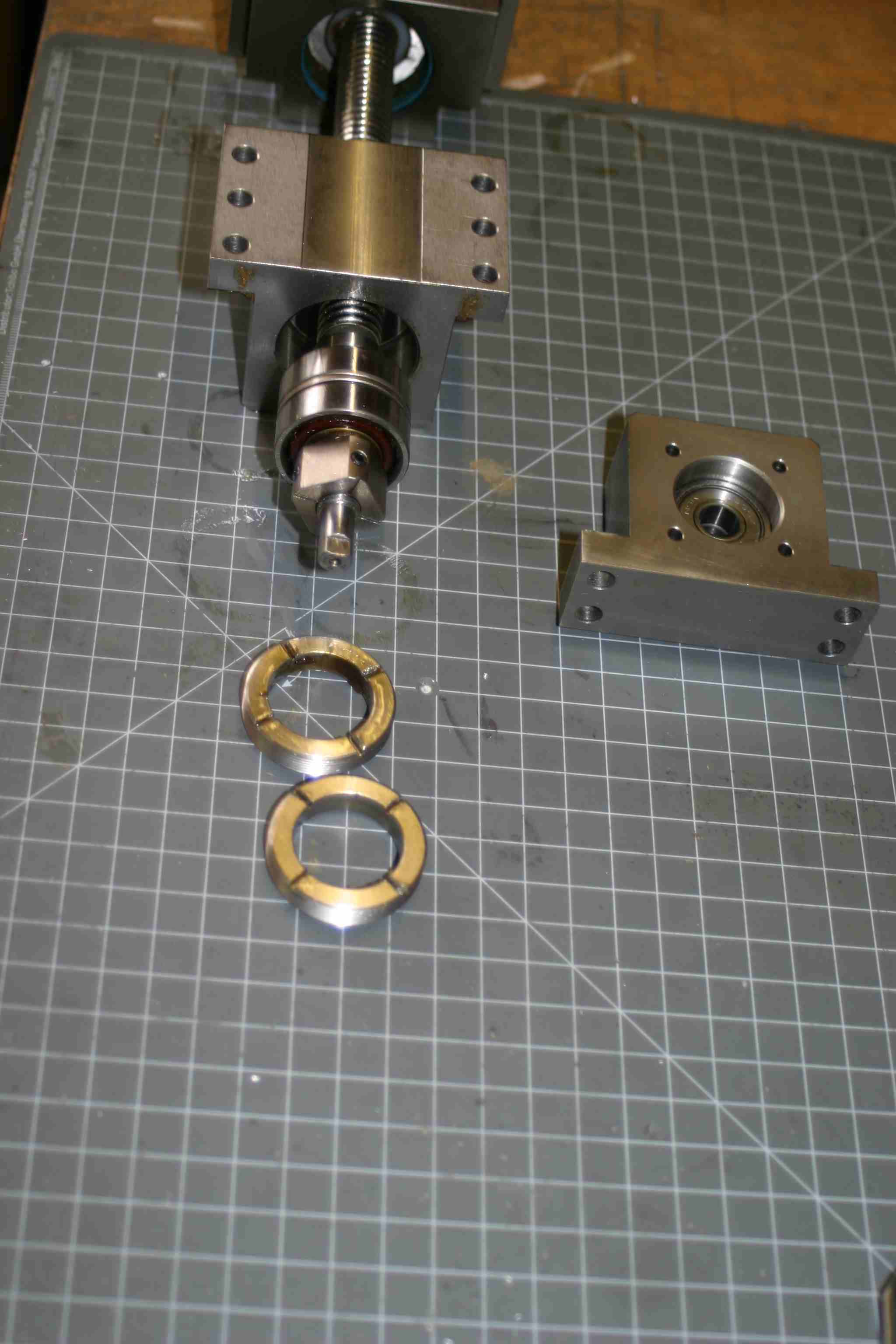

dein Hinweis auf "mit Geduld" war erfolgreich. Allerdings anders: ich habe den Festlagerblock erstmal richtig in den Schraubstock eingeklemmt und dann ganz vorsichtig mit scharfem Schraubenzieher auf die Schlitze der "äußeren" Ringmutter geklopft...ganz vorsichtig.. dann mit Nachdruck und siehe da,
sie hat sich doch gelöst. Darunter kam nochmal eine zum Vorschein, die THK Leute sind eben doppelt genau. Die Vierkantmutter war wie erwartet mit nicht einer sondern vier Inbusschrauben gesichert.
Falls jemandem sowas unterkommen sollte hier das Innenleben eines THK-Festlagers als Bild
Danke für die Schützenhilfe
