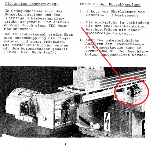

Auf miene Emco FB2 Fräsmachine ist ein automatische Vorschubgetriebe montiert.
In  dem gebrauchs Anleitung steht ein Sicherheitshinweis uber die Quetschstellen die über zwei Stiften definiert wirt.
Die zwei Stiften habe ich nicht mitbekommen bei das Getriebe.
Kan jemand mihr sagen wie lange die Stiften sein sollen, ich kan nur eine im die Querschlitten des Machine schrauben da das Gehäuse des Vorchubgetriebe keine Loch dafur hat.

keiner weiß so genau welches Problem Du hast, da wieder keine Photos beigelegt sind. Ich haben auf der Seite 32 des PDF folgendes Bild gefunden
ich hab mal die Stelle, um welche es möglicherweise geht rot markiert. Wenn ich das richtig interpretiere handelt es sich dabei um den links im Kreis sichtbaren Anschlag. Dieser wird mittels einer Hutmutter am X-Schlitten befestigt und fährt dann auf den Block rechts im Bild auf. Dadurch wird die Rutschkupplung des Antriebes aktiviert und damit der Vortrieb unterbrochen. Der Anschlag für die Gegenrichtung wird rechts vom Block in der gleichen Nut des X-Schlittens befestigt.

Entschuldigung für die unklare Erklärung meines Problems, auf dem Bild sehen Sie, welche Stifte ich meine.
