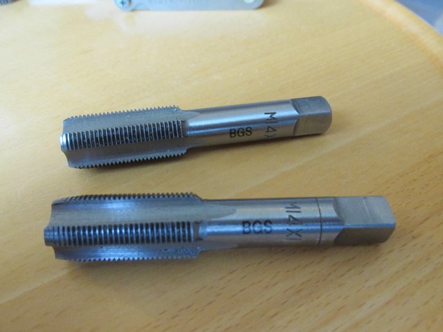

Brauche eine Planscheibe für Morsekel MK3 und Spanngewinde M14x1. Normal drehe ich mir das Gewinde ab M10 selber. Da ich aber mit Innengewinde noch keine so grosse Erfahrung und keine 'Augen' mehr dafür habe, dachte ich mir  - ich kaufe einen ( bzw. zwei ) Gewindebohrer M14x1, damit die Planscheibe nicht vermurkst wird
Also begann ich mit dem einringigem Vorschneider nach dem Kernlochbohren DM13.2mm. Uff war das ein Kraftaufwand. Nur mit Hebelverlängerung( ca.40cm ) und mehrmaligem wieder ausfahren und Spänereinigen habe ich letztendlich die 12mm Dicke der Planscheibe geschnitten.
Jetzt Fertigschneiden mit dem Hauptschneider. Denkste, auch unter Druckhilfe der Pinole gab es keinen Anschnitt an das vorgeschnittene Gewinde. Die ersten Gänge sind ausgerissen. Scheixxe. Ich wende die Planscheibe und versuche von der anderen Seite. Erfolg siehe Vorsatz.
Nur so zum Geck drehe ich den MK3 in das Gewindeloch und es passt und ist fest
Frage: Ist ab M14 ( spez. Feingewinde) der mit dem einem Ring der Hauptschneider?
Habe den Durchmesser und die Steigung nachgemessen. Steigung 1mm ist bei beiden okay. Einringschneider hat DM13.85mm und der Hauptschneider DM14.05mm. Also wohl nicht falsch markiert.

(17.03.2020, 14:39)Comaspahn schrieb: Frage: Ist ab M14 ( spez. Feingewinde) der mit dem einem Ring der Hauptschneider?
Gruss Hansjörg
Servus
Also ich schneide alle meine Gewinde mit den Spiralgenuteten Gewindeschneider und benutze kaum mehr Vor und Nachschneider, weil ich hauptsächlich in Alu schneide.
Bei den kleinen Gewinden ist es so daß die Rangierung 1 -2 - 0 ist, wo bei Null keinen Strich hat und das der Fertigschneider ist.
Das sollte sich eigentlich beim großen Gewinde fortsetzten und auf dem Bild sieht man ja, daß auch dort beim "Nuller" der Anstieg zum Endgewinde steiler ist.
Also wenn ich dich richtig verstanden habe dann bist du gleich mit dem Fertigschneider reingefahren ??

Der mit einem Ring gekennzeichnete Gewindebohrer ist der Vorschneider, auch am längeren Anschnitt erkennbar.
Zurückgeben und Qualitätswerkzeug kaufen.

also der Gewindebohrersatz hat echt einen Mangel. Habe jetzt mal versucht die G-Bohrer in das Innengewinde eines kleinen Vierbackenfutters zu drehen. Ginge nur mit Gewalt bzw. der 'Endbohrer' findet keinen Gewindegang zum Einschneiden/Eingreifen.
Ich werde sie zurückschicken.
