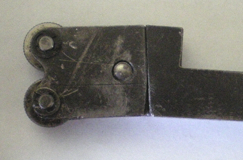

lesen könnt ist mir ein Teil eines Rändelhalters zugefallen.
Sonst war nichts dabei. genauer gesagt, ich hatte vor dem Fund ein Teil in der Hand, das verbogen war und das ich deshalb wieder wegwarf.
Ich Nachhinein denke ich, dass es der zugehörige Halter war.
Aber egal, ich muss eh einen neuen Halter für den Drehstahlhalter bauen.
Halterhalterhalter:
Nach guter alter Art erst mal die Definitionen, damit wir auch von den gleichen Teilen sprechen:
Das Ding auf dem obigen Bild definiere ich jetzt einfach mal als Rollenhalter.
Dann gehört da ein weiteres Teil dran, das ich jetzt mal als Schaft bezeichne:
Auf der einen Seite wird es mit dem Rollenhalter verbunden und auf der anderen Seite wird es im Drehstahlhalter eingespannt.
Die andere Seite ist einfach, kümmern wir uns um die eine Seite:

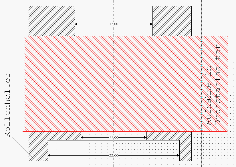

Zitat:Dann brauche ich hier eine Art Bolzen und jetzt bitte ich um Vorschläge und Geistesblitze, wie der aussehen sollte.
Ich würde einen Bolzen mit folgernder Stufung nehmen. Ø 20 als Bund (ca. 3mm lang), dann Ø13 der durch den Rollenhalter und die Aufnahme des Drehmeißels geht, dann Ø11 mit 0,2 Überstand in der Länge zu dem Rollenhalter, dann ein Gewinde M8. In den 22er Durchmesser des Rollenhalters würde ich eine Scheibe einsetzen mit mit etwas kleinerm Durchmesser und einer 8,5 er Bohrung. Das Ganze mit einer Mutter festziehen. Dadurch das der Bolzen in der Länge 0,2mm Überstand hat ist ein bewegen auch nach dem anziehen der Mutter möglich.

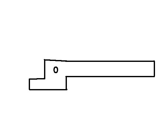

Hallo Hans...habe diesen Halter noch vor Augen !
Wichtig ist die Auflage nach unten....du stellst Ihn Tiefer ein und er liegt im halter nicht auf...kann aber durch die Verlängerung (Nase) nicht nach unten durchschlagen !!
Der Kopf liegt aus der Perspektive deines Bildes (Linke Seite) nach unten auf...denk mal nach !! Nicht lachen....CtBiggrins

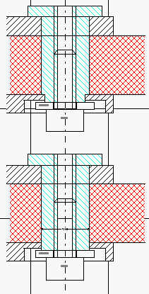

Allemool schrieb:Ich würde einen Bolzen mit folgernder Stufung nehmen. Ø 20 als Bund (ca. 3mm lang), dann Ø13 der durch den Rollenhalter und die Aufnahme des Drehmeißels geht, dann Ø11 mit 0,2 Überstand in der Länge zu dem Rollenhalter, dann ein Gewinde M8. In den 22er Durchmesser des Rollenhalters würde ich eine Scheibe einsetzen mit mit etwas kleinerm Durchmesser und einer 8,5 er Bohrung. Das Ganze mit einer Mutter festziehen. Dadurch das der Bolzen in der Länge 0,2mm Überstand hat ist ein bewegen auch nach dem anziehen der Mutter möglich.
Hallo Allemool,
meinst Du sowas:
Wegen der Wandstärke M6 statt M8, aber das sollte auch ausreichen.
Im unteren Bild habe ich beide Durchmesser mit 13 festgelegt, weil das einfacher wäre zu drehen.
Allerdings ist mir immer noch nicht klar, weshalb der Halter im Original unterschiedliche Durchmesser hat.

varianta schrieb:1) Wichtig ist die Auflage nach unten....du stellst Ihn Tiefer ein und er liegt im halter nicht auf...kann aber durch die Verlängerung (Nase) nicht nach unten durchschlagen !!
2) Die/der Haltebolzen war abgestuft....

1) Meinst Du so was:
2) Warum?

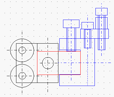

Was hältst Du von einer Zange?
2) Kannst Du mal ein Bild von oben zeigen?
Ist der Stift offen bzw. wird der Rollenhalter nur lose aufgesteckt?
Nachtrag zu 1):
So?
