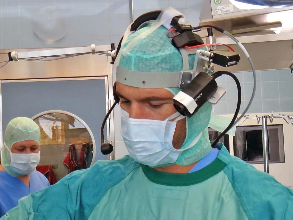

Wie bereits auf der verlinkenden Seite angemerkt, geht es hierbei um Knieoperationen, welche live zu den Hörsälen mit zu den Studenten übertragen wird.
In diesem Bild sieht man ganz gut die gesamte Anlage auch mit der Verlängerung der Bedieneinheit zum Assistenten.

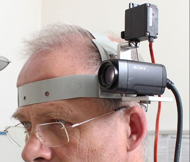

Der bewegliche Winkel an dem die Kamera montiert ist, wird mit einem Servo aus dem Modellbau angesteuert.

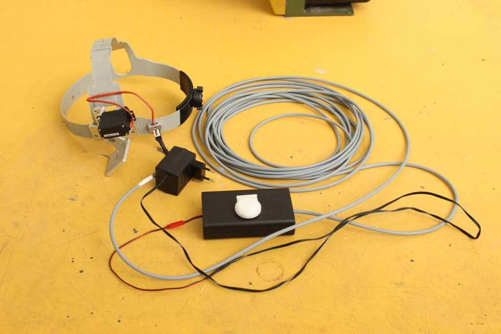

Die Bedieneinheit mit dem Potentiometer ist eigentlich nur ein Servotester der in eine größere Kunststoffbox eingebaut wurde. so gibt das ganze einfach mehr her.
So schaut das ganze Kopfgerüst mit der Kamera aus.

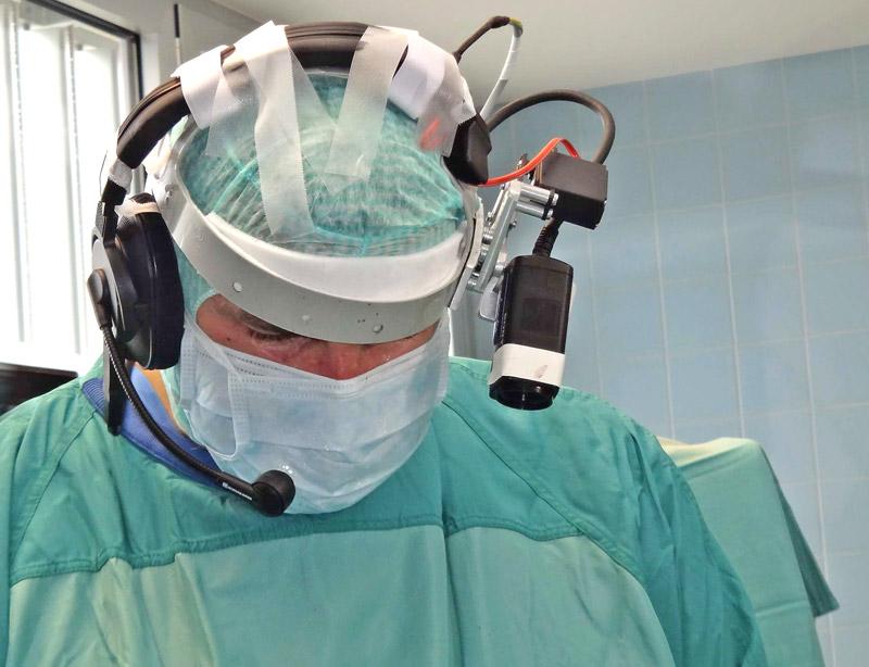

Dieses Kopfgerüst war inzwischen auf vielen Erdteilen wie z.B. ST. Petersburgh, Abu Dhabi, Stolzalpe, Feldbach, Oberndor & Wien für verschiedene Firmen, wie Zimmer Institute oder Arthrex im Einsatz.
