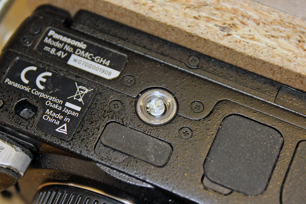

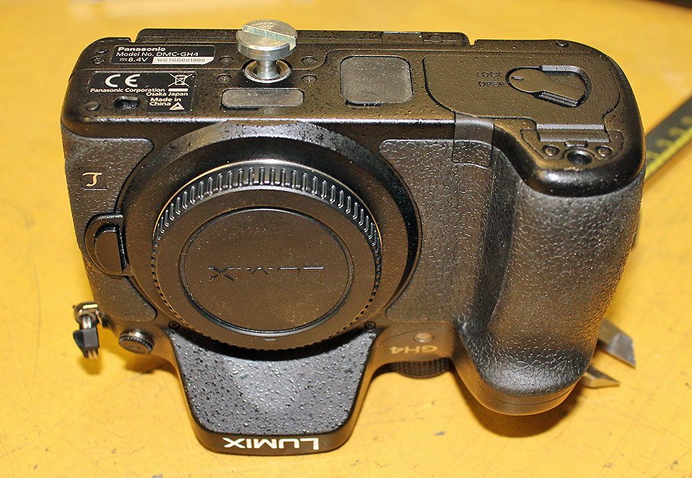

Was immer wieder vorkommt, ist daß Bediener von DSLR Kameras die Befestigungsschraube abreissen.
Dieses 1/4 Zoll Gewinde einer Lumix Kamera ist mit Hausmitteln recht schwer bis gar nicht zu reparieren. Meist hilft nur das Ausbohren der Schraubenseele.

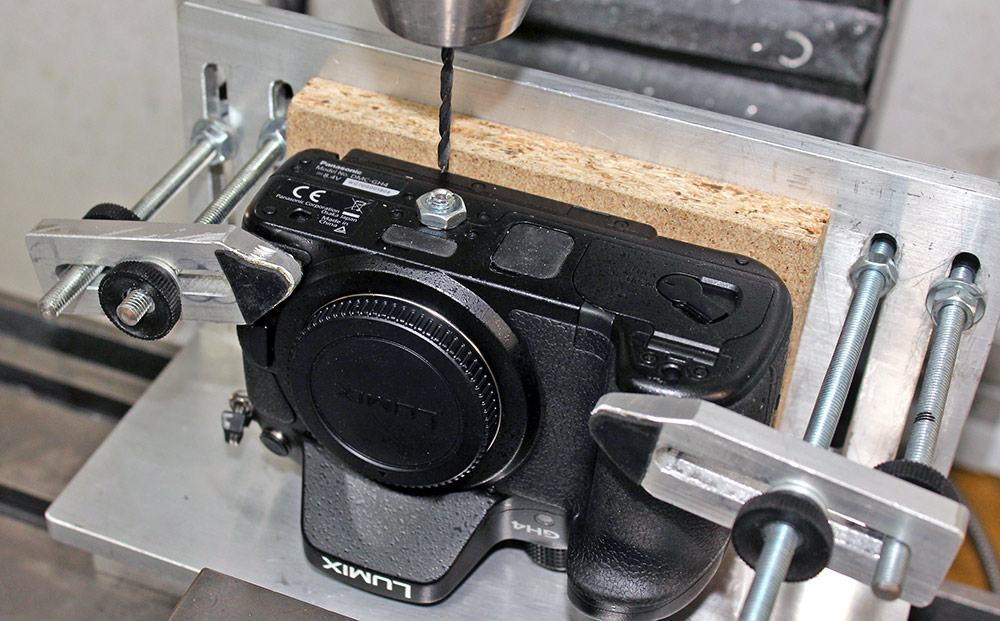

Dazu habe wir uns ein Befestigungsgerüst gebaut um die defekte Kamera besser in den Schraubstock der Ständerbohrmaschine oder Fräse spannen zu können.
Des weiteren haben wir uns noch ein weiteres Werkzeug zur besseren Zentrierung des Bohrers gebaut. Dieses ist nur ein Stück durchgebohrtes 1/4 Zoll Gewindestange, welches auf die verbleibenden Gewindegänge der Kamera geschraubt wird.
Nachdem der kleine Bohrer mal eine Zentrierbohrung gemacht hat, wird mit einem 5 mm Bohrer die gesamte Seele der Schraube rausgebohrt und anschließend werden die Gewindegänge mit einem Gewindebohrer freigelegt.
Schlussendlich wird noch ein Test mit einer Stativplattenschraube gemacht.
