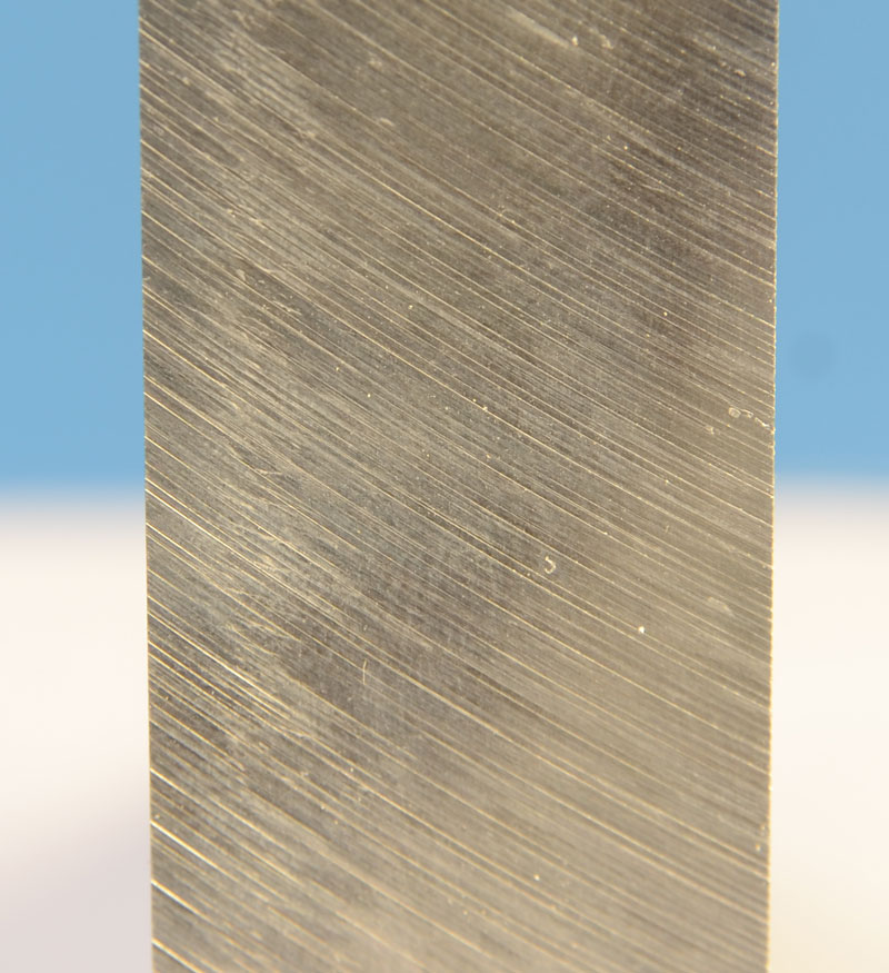

im Anhang eine Makroaufnahme eines Schnittes den ich gerade mal in 20mm AlCuMg1 gemacht habe, extra für Dich. Das sieht sehr rauh aus, ist es aber nicht, ich habe 2x 1000W Blitzgeräte im spitzen Winkel darauf ausgerichtet um die Riefen fotografieren zu können.
Das die Riefen auf der linken Seite stärker sind kommt vom dünnen Stammblatt, das schwingt sich etwas auf. In der Säge ist gerade ein 305er Blatt von Leitz, 78 Z Stammblatt 2.5mm.
Die Säge dreht mit 4500 1/min, es ist eine Altendorfer F45.
Wenn ich ein dickeres Blatt rein nehme sind diese Riefen auch weg.
Ich habe ein Spiegelschnittblatt von Leitz mit dem ich geizig umgehe, das bringt den versprochenen Spiegelschnitt
Kein Schmiermittel, kein Kühlmittel, wenn ich ein AlMg3 schneide gibt es am Sägeblattaustritt einen leichten Grat.
Es ist wie beim Fräsen, so eine Dewalt Kappsäge ist gut um Paneele zu sägen, aber für Alu nicht stabil genug.
Der Schnitt von Dir sieht analog einer Fräsung mit einer billigen Alufräse aus. Das Sägeblatt schwingt, wahrscheinlich die ganze Säge.
Alles was sonst so in den Beiträgen steht von Kühlschmiermittel etc. ist genau so zu werten wie beim Fräsen. Wenn man eine ordentliche Fräse und ordentliche Fräser hat braucht man kein Schmiermittel für Alu.
Das sind Hilfsmittel um mit minderwertigen Werkzeugen noch irgendwas hin zu bekommen.
Auch die angegebenen Geschwindigkeiten sind analog des Fräsens zu sehen. Mit einem HM-Blatt braucht man hohe Drehzahlen und einen hohen Vorschub

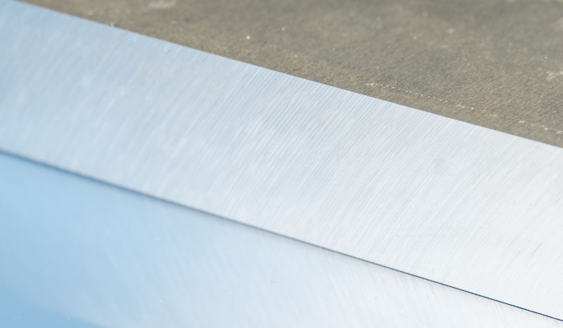

ps: ich habe ein zweites Bild angehängt das die Schnittqualität besser zeigt

Oh ja Christoph,
das schaut viel besser aus wie auf den stillstehenden Titelbild des Video.
Vlt kommt auch eine Verbesserung wenn das Provil (oder anderes Material) auch auf der anderen Seite am Anschlag anliegt - dass ggFs das Material noch weniger schwingt.
