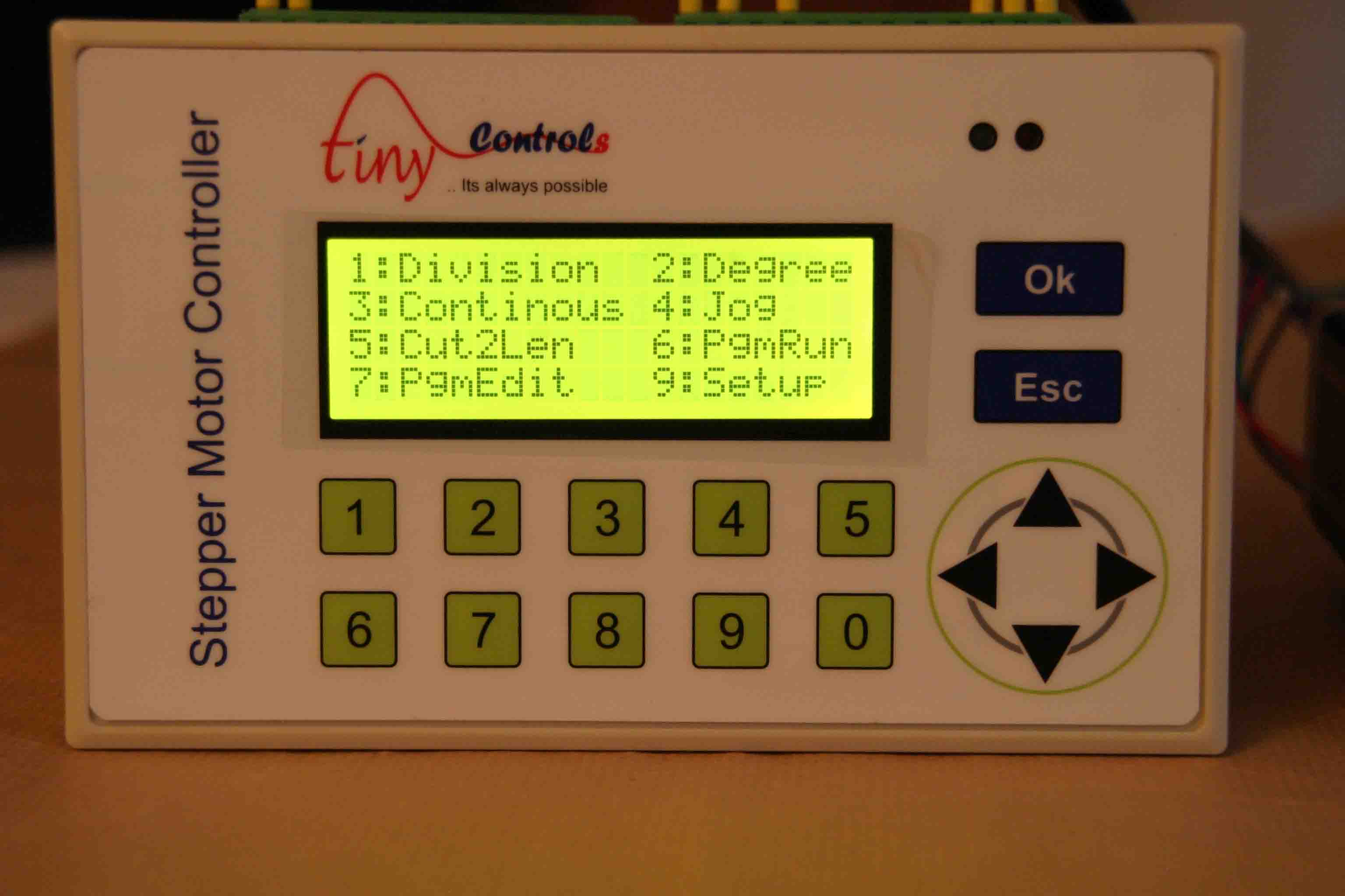

Nachdenm ich viel Unterstützung bekommen habe kann ich nun über den aktuellen Stand meines Projekts berichten.
Ich habe einen Indexer Controller bei Tiny Controls bestellt und einen Nema 24 Motor sowie einen Stepperdriver M542H und Netzteil S350/60 in Hongkong. Alle Komponenten sind eingetroffen und ein erster Versuch ist erfolgreich verlaufen.
Als Gehäuse habe ich ein alten Rittal Steuerkasten gefunden und dazu eine neue Frontplatte gefertigt und die erfoderlichen Steuerelemente eingebaut.
Der Einbau der Komponenten und die Verdrahtung ist noch nicht abgeschlossen. Die Steckdosen in der Frontplatte dienen zum Anschluss des Motors und einen externen Impulsschalter und einem eventuellen Endschalter.
Ich weiss noch nicht wie ich die feinen Drähte des stepper-Motors schützen soll?
Vorschläge und Lösungen sind immer willkommen!
Grüsse Franz
04.02.2014, 21:55
MyBB  RE: Antrieb für Teilapparat
Hallo Franz,
schön ist das geworden - schaut richtig professionell aus.
Welche Steckverbinder hast du da genommen?
(04.02.2014, 21:55)Vignette11 schrieb: Ich weiss noch nicht wie ich die feinen Drähte des stepper-Motors schützen soll?
Dafür gibt es Metallschläuche oder einfach eine Kunststoffspirale darüber.
Ich habe da auch noch keine endgültige Lösung für meine Motoren.
04.02.2014, 23:10
