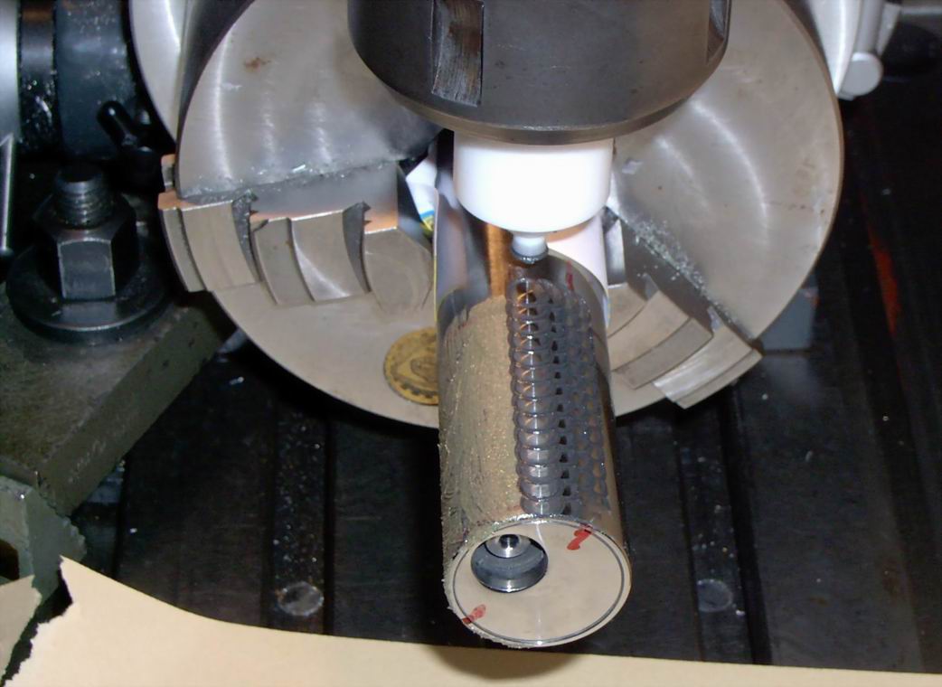

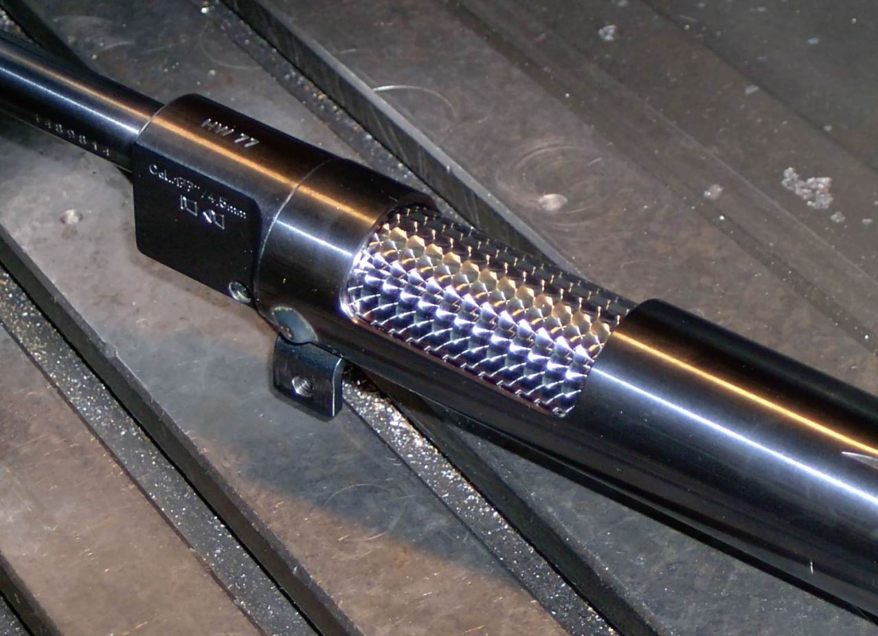

anstatt eines Korkens , habe ich gute Erfahrungen mit einem Stück Teflonrund gemacht, den Durchmesser kann man so halt leicht bestimmen.
noch ein Bild
und hier das letzte :-)
uwe

Hallo Uwe,
ist für ne Luftpumpe von Weihrauch ja ein ganz schöner Aufwand! Ct
Muss aber zugeben, dass es mir sehr gut gefällt! Clap (Vielleicht klappt das ja auch bei der GSP)

TX200 schrieb:Hallo,
[Bild: attachment.php?thumbnail=2892]
uwe
Hallo Uwe
Danke für deine Fotos und Gratulation Clap zum Ergebnis.
Nur heute wollte ich das mit Pom (welches änhlich Teflon ist) auprobieren, nur da ging auf Alu überhaupt nix.
Als Schleif und Polierpaste hatte ich Venol, welches ja nicht mehr im Handel ist, sich aber hervorragend zum Polieren von Metall eignet.
So wies mir ausschaut ist nicht unbedingt das Werkzeug für den Schliff maßgeblich an der Qualität des Schliffs verantwortlich, sondern eher die Schleifpaste die zuvor auf das Werkstück aufgetragen wird.
Welche Schleifpaste hattest du aufgetragen ??( Bezugsquellen)

RE: Sonnenschliff
danke Dir.
Teflon ist schon wesentlich besser geignet als POM. Es ist weicher , passt sich besser an und nimmt , wie ich finde das Schleifmedium gut auf. Aber Du hast natürlich recht, es kommt auf das Schleifmittel an.
Mein Sonnenschliff ist kein aktuelles Produkt, ist schon was her :-)
Aber ich habe Ventilschleifpaste genommen. War eine ovale Dose mit zwei Kammern. Eine Seite grün , die ander glaub ich war orange.
Es stand nur Grob/Fein drauf, ich habe Fein genommen. Ist trotzdem relativ grob, der Sonnenschliff ist ziemlich plastisch geworden, geht also nie mehr weg :-)
Die Marke der Schleifpaste kann ich vielleicht noch in Erfahrung bringen, liegt vielleicht noch bei meinem Kollegen in der Werkstatt rum. Scheint aber nichts unbekanntes zu sein, Kollegen denen ich davon erzählt hatte, kannten diese Dose mit den zwei Schraubverschlüssen. Wobei andere Schleifpasten ebenso funktionieren. Es gibt ein Set für Büchsenmacher um Verschlüsse zu verzieren, das besteht aus ein Döschchen Schleifpaste (ohne Bezeichnung) und einer kleinen Stahlpinselbürste. Büchsenmacher nennen den Sonnenschliff auch gerne Zehla-Mehlis-Effekt.
