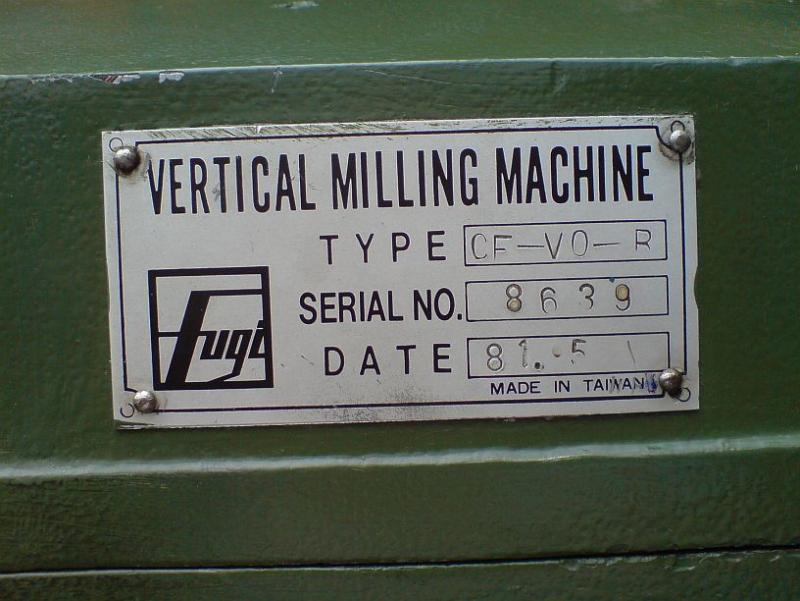

ich habe mir eine gebrauchte Reparatur bedürftige Bohr-Fräse zugelegt.
Leider ohne jegliche Unterlagen. Auch im Netz kann ich keine Info darüber finden.
Kennt vielleicht jemand das Fabrikat, oder hat sogar Unterlagen (ET-Liste bzw Explosionszeichnung) davon?
Die Pinole hat eine MK3 Aufnahme, sie läuft rau (fermtl. Lagerschaden) und hat einen Rundlauffehler von 3/100mm an der MK3 Aufnahme gemessen, d.h. es werden am Ende des Prüfdorns ein paar 10tel mm sein.
Frage hierzu:
Sollten hier Kugellager ( 6208 und 6207) mit vermindertem Spiel verwendet werden, oder genügen Standardlager?
Sollte der Lagerwechsel keinen Erfolg haben, gibt es eine Firma, die die Pinole reparieren kann? Sie hat einen gehärteten MK3 Einsatz, der evtl. gewechselt und/oder nachgeschliffen werden könnte.
Bin für jeden Tipp dankbar
