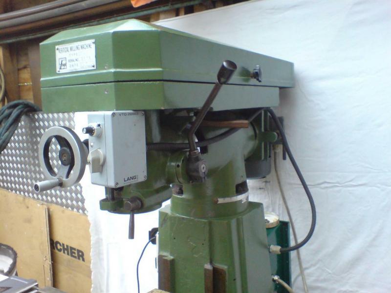

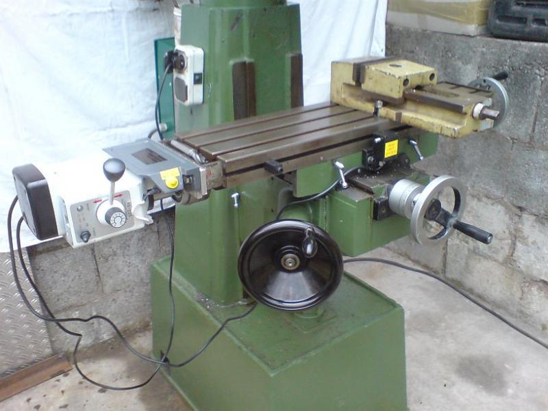

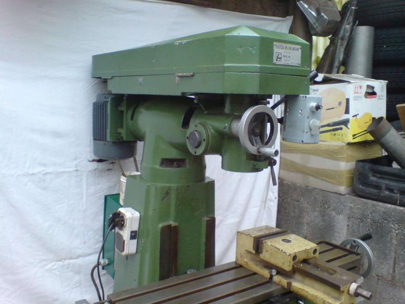

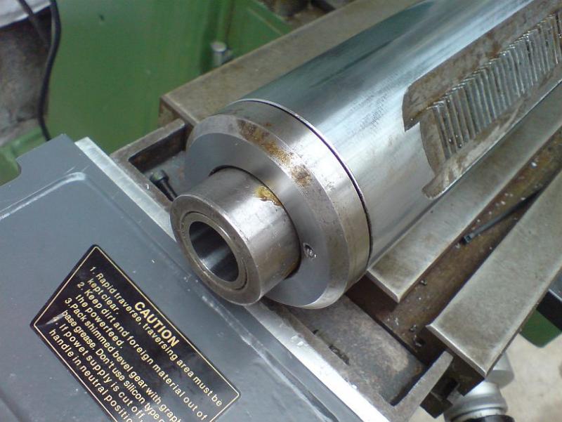

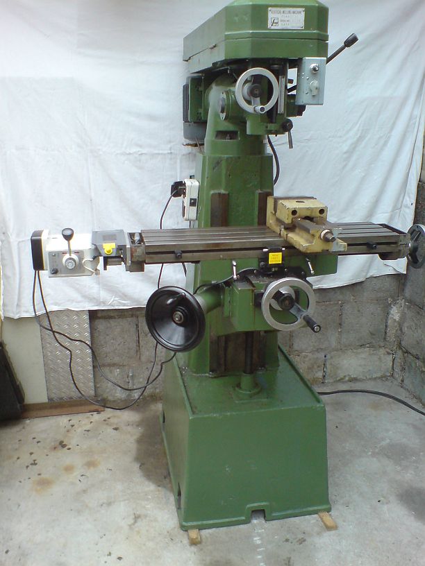

Hallo Achim,
meine Schrauben und Lager sind metrisch.
Allerdings habe ich Abweichungen am Aufbau der Pinole festgestellt. Die Lagergrößen und die Anzahl sind unterschiedlich. Bei der Grizzly sind z.B. 2 x 7207 Schrägkugellager und ein Distanzring eingebaut, bei mir sind 3x 6007 (ohne Distanzring) eingebaut. diese drei Lager sind von SKF, alle anderen sind Japanische Lager. Die Frage ist, was ist besser? Da scheint schon einmal jemand daran gebastelt zu haben.
Meine Bilder ??? Keine Ahnung, heute Nachmittag waren sie noch zu sehen.
Werde sie nochmals hochladen.
mfG Manfred
