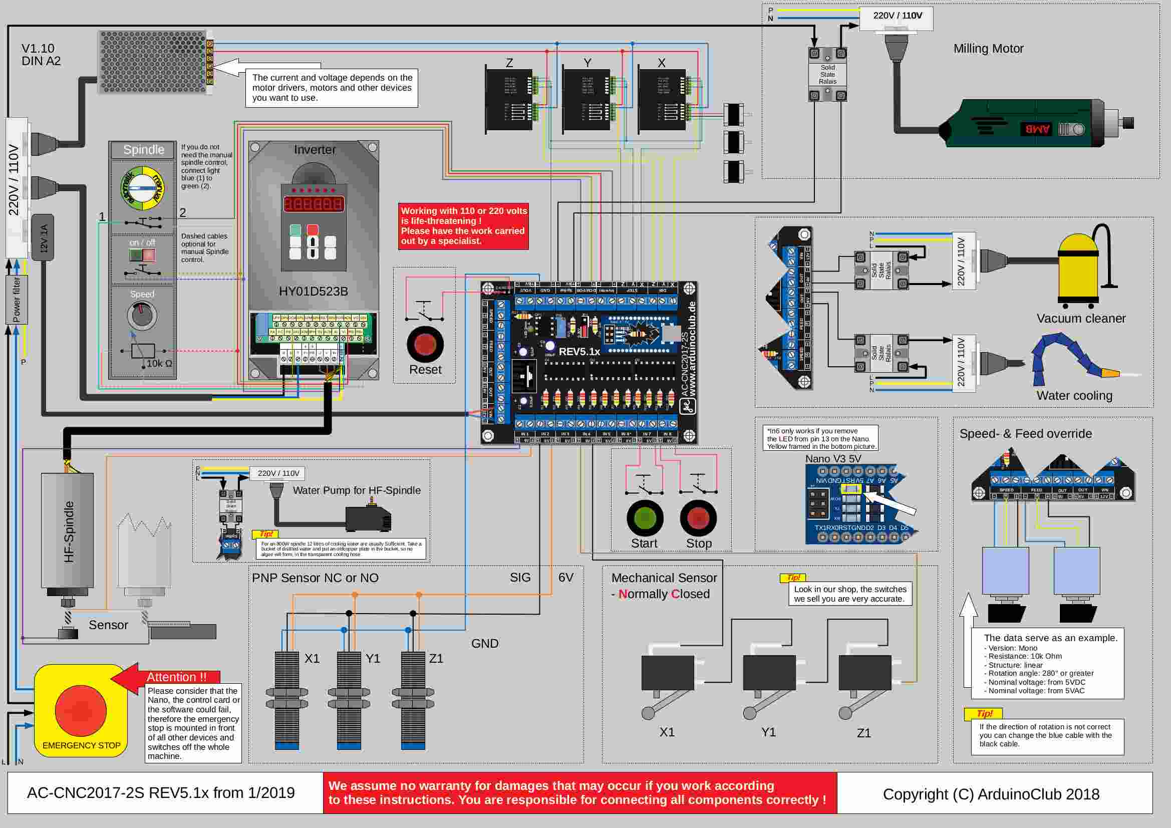

Hallo Walter, das was du da machst ist mmn viel zu Umständlich.
Du hast dir die Steuerplatte vom Arduino-club gekauft. Damit hast du alles was dein Herz begehrt.
Warum brauchst du LPD Adapter? du kannst mit der Arduino-Karte alles über usb steuern.
Deine Steuer-Box ist schon mal super, jetzt die LPD Adapter weg und zwar beide dann etwas neu verdrahten und du hast die Perfekte Steuerung die ausbau fähig ist....(das wirst du brauchen Malen )
Estlcam programmiert den Arduino selbst brauchst nur deine Daten im Estlcam eintragen und los geht es.
Hier mal der Plan
