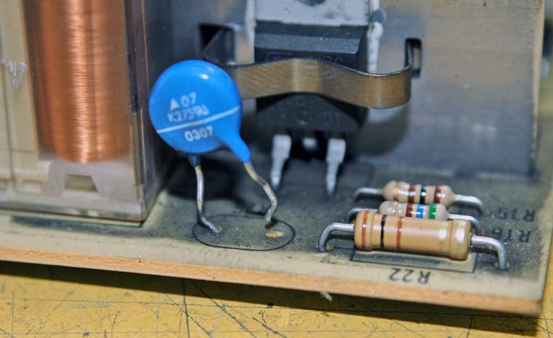

hast du schon mal die Bezeichnung der Platine (AKO 544081) bei Google eingeben, bei dieser Platine scheint es sich um eine Motorsteuerplatine einer Waschmaschine zu handeln.
Ich weiß das dir das jetzt auch nicht weiter hilft, aber vielleicht schränkt das die Suche nach Ersatz oder Reparatur etwas ein.

Servus Deckel fp1
Wenn du dich mit dem Vornamen verabschiedet hättest, dann könnte ich dich persönlicher anreden;  Zwinker  aber danke für den Link !
Diesen hatte ich ja auch gefunden, leider sind die Informationen recht dürftig. Vielleicht hatte er genau dieselben Links von der CNC Ecke gefunden.
Nachdem er keine Links geschrieben hat, werden wir es nie wissen.....das ganze kam mir dann eher wie eine Schnitzeljagt vor.
Es ist ja allgemein bekannt, daß Wabeco Waschmaschinenmotoren verbaut, ist also nicht verwunderlich daß also die Steuerung eine für Waschmaschinen ist.
Alsdann..........
In den Bildern ist ja der lose Fuß zu erkennen, diesen habe ich wieder neu eingelötet und die Maschine läuft also wieder wie von ihr erwartet !!! Happy
[Bild: attachment.php?thumbnail=37786]
In diesem Sinne vielen Dank an alle, die sich mit Tips beteiligten.
Einen schönen Sonntag noch !

Hallo Walter ,
Super das deine Fräse funktioniert - Ich hoffe das der Fehlerteufel jetzt einsieht das er eh keine Chance bei dir hat und sich verzieht.
Zu deiner Frage was du nicht lesen konntest das ist ein verkehrtes R und ein U.  Das "Recognized Component Mark" ist eine Art Qualitätszeichen, das von Underwriters Laboratories vergeben wird. Sie wird auf Komponenten aufgebracht, die Teil eines UL-gelisteten Produkts sein sollen, aber nicht selbst das vollständige UL-Logo tragen können.

Der Varistor( 07 K275 -Angabe für google Suche) kann nach meinem Schaltplan niemals Fehlerursache gewesen sein!

Du hast das leider vollkommen in die falsche Kehle bekommen, zumal ja mein "mitquatschen" noch mit einem Zwinker Smiley  betont war und ich eigentlich froh war über jeden der sich hier beteiligt.
Trotz alldem ist deine Diagnose falsch, weil es war schlussendlich der Varistor und was anderes hatte ich nicht repariert. Ist auch keine Tragik weil die Fräse ja jetzt läuft.
