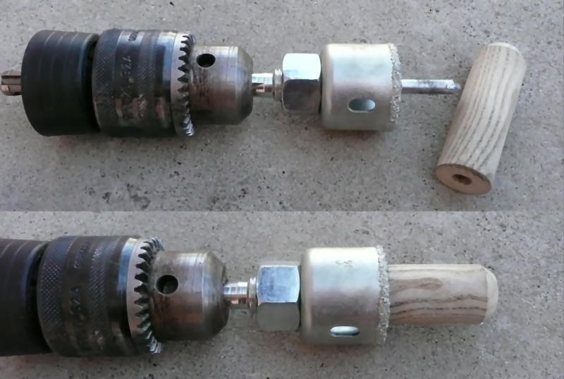

auch die Wandbohrungen zwischen WC und Bad für den Radiator müssen vergrößert werden.
An der Wand aber kann ich keine Bohrschablone - wie vorher gezeigt - anwenden. Also habe ich es umgekehrt gemacht:
Der Zentrierbohrer von der Hartmetall-Lochsäge hat Ø6. Im bestehenden Loch war ein 1/2"-Rohr mit Ø21. Also habe ich den Zentrierbohrer "dicker" machen müssen.
Aus einem Stück von einem alten Besenstiel ...
Ging wunderbar und die Fliesen haben es wieder überlebt. Habe von beiden Seiten bis zur Mitte gebohrt.

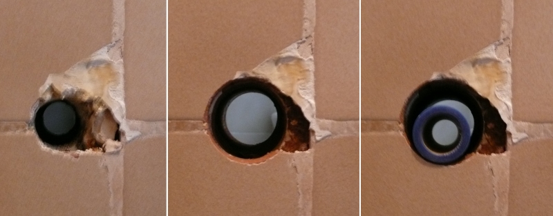

Dann habe ich noch ein Stück gebrauchtes KELIT-Rohr gefunden, auf Länge gedreht und paßt super.
Links: vorher, mitte: nachher, rechts: mit "Schutz"Rohr
