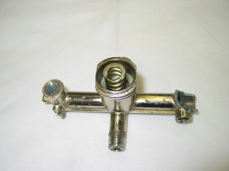

Vor einem halben Jahr fiel mir auf, daß der Druck langsam aber stetig nachlässt, vor ein paar Wochen ging es dann deutlich schneller. Gut, erst mal kein großes Problem und irgendwann mit Leckspray auf die Suche gemacht. Der Fehler war dann auch relativ schnell gefunden und schien eines der Kupplungsstücke für den Schlauchanschluß zu sein.
Tja, schien … Das Kupplungsstück war schnell getauscht und nach dem Aufladen des Kompressors war immer noch Druckverlust angesagt. Sch… Scheisse
Kann ja vorkommen, also das Gewinde etwas besser mit Teflonschnur umwickelt und fester angezogen.
Beim erneuten Aufladen war der Druckverlust noch größer und jetzt auch deutlich hörbar.
Kurz und gut, bei genauerem Hinsehen fand sich ein Riss in dem Anschlußrohr.
Ok, abbauen. Dabei hat sich die zweite Seite des Verteilers ebenfalls relativ schnell und unkompliziert zerlegt. Keine Ahnung
Bei der Gelegenheit zeigte sich dann, daß dieses für meinen Geschmack doch eh recht dünnwandige Teil, alles andere als aus einem wirklich festen Material war. Gewicht, Bruchstelle und relativ niedriger Schmelzpunkt sprechen eine deutliche Sprache – Zinkdruckguss! Shock
Es ist mir rätselhaft, wie dieses Gelumpe knapp 8 Bar über längere Zeit halten konnte
Ersatzteile findet man z.B. bei Amazon. Schaut man aber die negativen Bewertungen an, so stellt man schnell fest, daß für rd. 20€ nichts Vernünftiges angeboten werden kann. Bei Material keine Angabe, dafür Farbe Messing ... also Zink, gelb chromatiert? 14

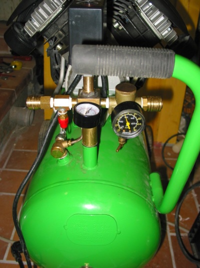

Dann halt weiter zerlegt und für einen Nachbau vermessen Malen
Nein Irgendwie fand ich den Druckregler für den einen Anschluß auch nicht so prickelnd, daher habe ich erst mal meine „Vorräte“ durchstöbert und bin dann auch fündig geworden.
Schneideisen und Gewindebohrer in Zoll sind leihweise vorhanden, wenn auch nicht wie gewünscht in der konischen Form. Material lag auch noch so „nutzlos“ herum, also frisch ans Werk Biggrins
Die Gewinde am Verteiler wurden mit Zinnpaste bestrichen und mit etwas zusätzlichen Lot weichgelötet.
(war in unserer Betriebs-Werkstatt auch so abgedichtet und hat dort bis zur Auflösung letztes Jahr über 30 Jahre gehalten, wird mich demnach voraussichtlich überleben), die restlichen Dichtungen sind Teflonband und Teflonschnur.
Auch wenn ich zu meiner Messingkonstruktion mehr Vertrauen habe wie zu dem Zinkgelumpe, so habe ich doch nach Abbau von Instrumenten und dem Druckminderer das ganze Konstrukt (ohne Kessel und Überdruckventil) mit Wasser bei 20 Bar abgedrückt. Sollte also die 8 Bar auf Dauer halten können.
Was ist jetzt neu?
Manometer 2x
das eigentliche Verteilerstück, jetzt in Messing
die Druckleitung, samt den Schneidringen (Bördelersatz)
das Rückschlagventil in Messing (das Alte war auch aus Zink)
der Druckminderer (na ja, gebraucht, bzw secondhand) Ct
die Kupplungsstücke (ein Älteres von Festo, eines vom Baumarkt)
Einstellung auf 8 Bar max. Hat vorher bei 7,5 abgeschaltet
Was kommt noch?
Neues Überdruckventil. Ohne das Teil habe ich praktisch keinen Druckverlust über mehrere Tage hinweg, mit geht der Druck in 24 Stunden auf 6 Bar und bleibt dann erst konstant über längere Zeit.
Hat aber keine Eile, in Benutzung merke ich den geringen Verlust nicht und ansonsten ist es nur der Perfektionismus des Laien, der alles 150%ig machen will ...
