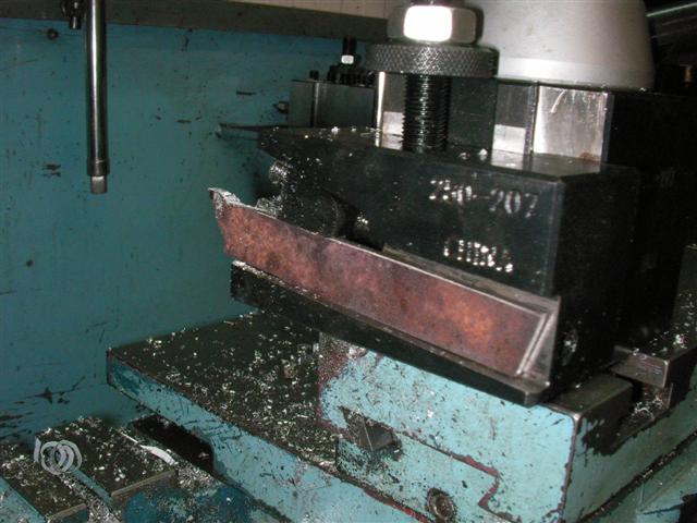

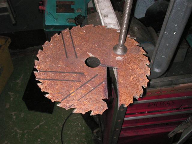

Wilst du so etwas machen?
Das habe ich auf ein andere forum gesehen:
The Home Shop Machinist
Eric
06.08.2010, 15:14

Hallo, Hans,
so ganz verstehe ich das nicht.
Das, was Du zeigst, dürfte kaum ein HSS-Sägeblatt sein.
Das sieht eher nach einem hartmetallbestückten Sägeblatt aus, und die sind im Grundkörper m.W. nicht aus einem HSS.
Ich nehme an, so, wie Du schneidest, daß Du einen Hartmetallzahn behalten willst und den Sägeblattkörper als Haltekörper beläßt.
Soviel ich weiß, haben diese Grundblätter etwa 40-44 HRC.
Oder?
Gruß Fritz
