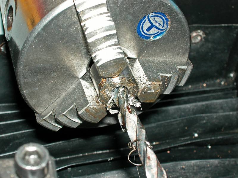

Zum Abschluß noch ein Versuch an der Drehmaschine
6,5 mm Bohrer ohne Vorbohren gegen Rundstahl
Die Späne kommen von beiden Schneiden gleichmäßig raus
Das Ergebnis ist auch nicht übel

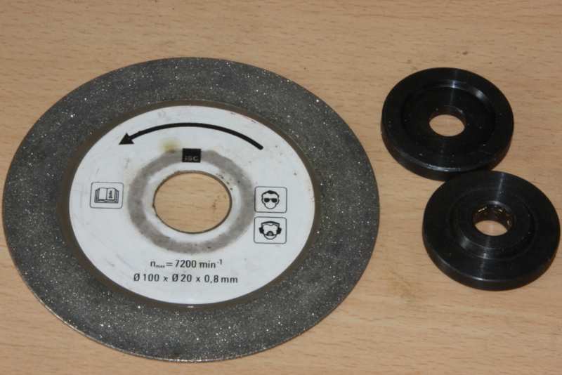

Die Diamant-Topfscheibe hat eine 100er Körnung, ist also gar nicht so grob, wie es auf dem Bild aussieht. Der Durchmesser beträgt 100 mm.
Die Scheibe habe ich letztes Jahr bei Wabeco gekauft.
Daneben habe ich noch die plane Diamantscheibe, die mit dem Schleifgerät mitgeliefert wurde. Als Ersatzteil kostet die im Baumarkt oder bei Westfalia um die 10 €, ist also meiner Meinung nach eine sehr preiswerte Diamantscheibe.
Für die Wabeco-Scheibe habe ich mir passende Befestigungsteile gedreht, da diese deutlich dicker ist als das Original.
Dies ist die plane Diamantscheibe (dürfte auch mit 100er Körnung sein). Da die allerdings nur 0,8 mm dick ist, hätte mit der zugehörigen Scheibe und Mutter bei der Wabeco-Scheibe mit ca. 10 mm Dicke in der Mitte das Gewinde an der Welle nicht gereicht. Übrigens hat diese Scheibe eine beidseitige Diamant-Beschichtung!
