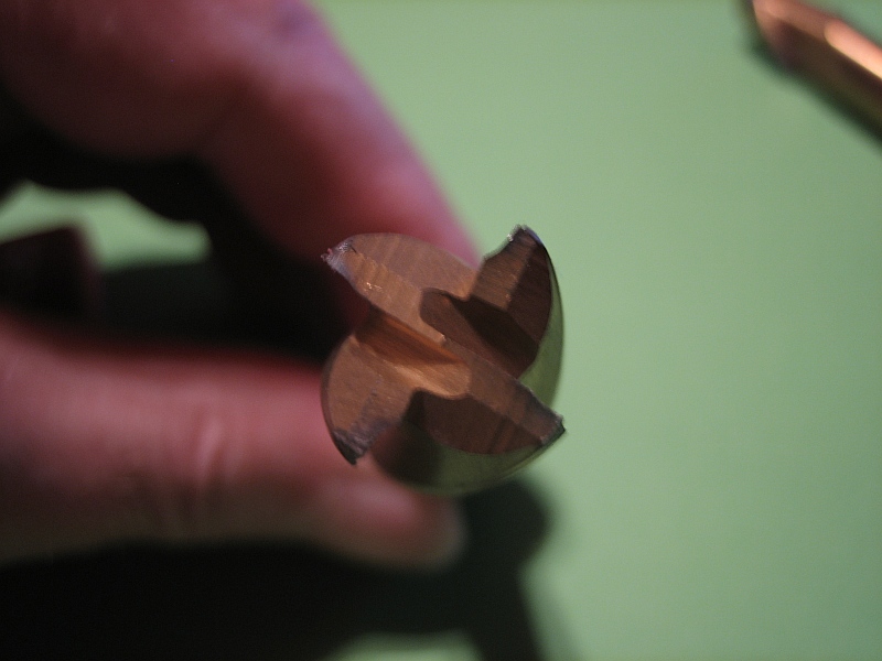

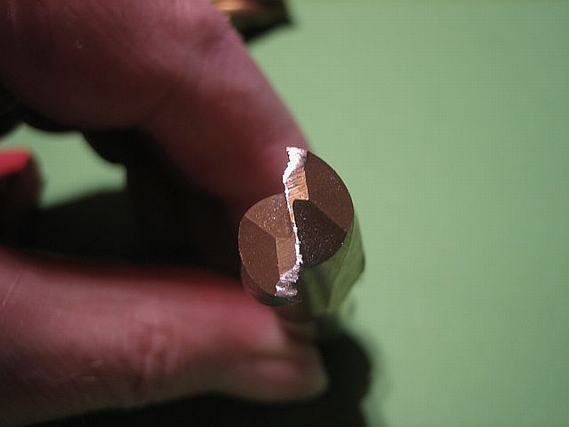

der Fräserdurchmesser war 14mm und die Drehzahl 500/min. Ich habe mal die Schneiden der beiden Fräser photographiert. Sie sind beide nicht mehr zu verwenden.

es ist scheinbar schon so wie ich vermutet hatte.
Beide Fräser sind HSS und minderer Qualität.
Dein großer Fräser ist zu warm geworden, was man schön an den Anlauffarben an den Schneiden sehen kann und der Kleinere ist einfach stumpf und zu weich. Beide sind zudem sehr schlecht angeschliffen. Der Anschliff sieht ja fast wellenförmig aus was auf eine nicht abgerichtete, oder defekte Schleifscheibe schließen läßt.
Daß sich der kleinere Fräser aber ohne große Anlauffarben fast zerlegt ist schon ungewöhnlich. Selbst wenn Dein c45 Stahl gehärtet wäre, müßte der Fräser Anlauffarben zeigen.

eigentlich läßt sich C45 ganz gut mit HSS Werkzeugen bearbeiten, auch trocken (zu Lasten der Standzeit).
Die Fräserspitzen in den Fotos sehen verfärbt aus und sind ev. zu heiß geworden.
Das kann ein Fräser-Qualitätsproblem sein.

ich schließe mich den beiden Vorrednern an. Ich denke es liegt an den Fräsern. Der 2 Schneider hat fast ähnlichen Verschleiß wie der aufgewickelte Bohrer den ich letztens hatte.
