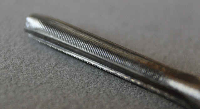

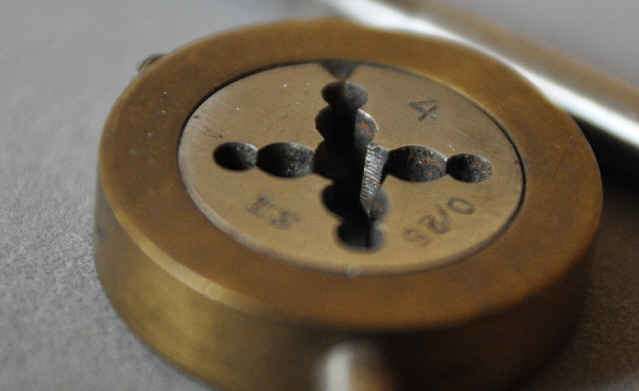

stelle mal zwei Bilder ein :
Schneidbohrer und Schneideisen aus Silberstahl gefertigt ,zum Thema nur keine normalen Gewinde verwenden...
Es ist ein vierer Gewinde mit der Steigung 0,25...
Beide über 40Jahre schon auf den Buckel...
Beste Grüße
Hasso

(06.10.2010, 15:15)oldradio schrieb: Schneidbohrer und Schneideisen aus Silberstahl gefertigt ...
Umpf! Shock
Das übertrifft meine kühnsten Erwartungen! Respekt
Und bestätigt meine Meinung: mit Schneideisen/Bohrer geht's einfacher Biggrins
