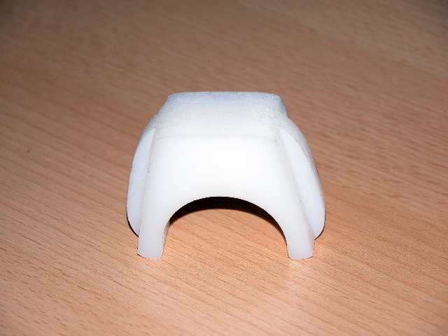

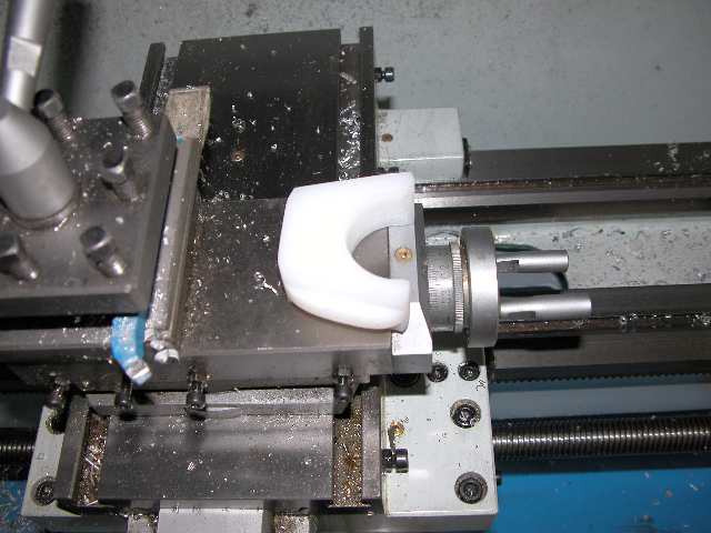

Hallo, ich möchte auf meiner Drehbank ein Teil fräsen.
Nur wie wird das gespannt?14
Hat da jemand eine Idee? Geht das überhaupt?
Das Teil ist 22mm dick und an der breitesten Stelle 55mm.

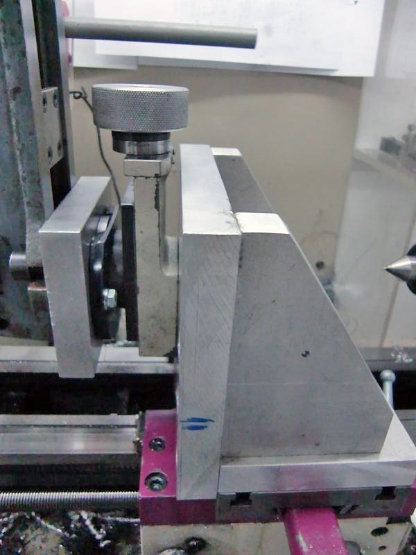

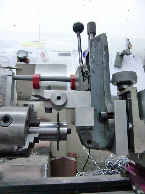

oder du nimmst einen Winkel und befestigst deinen Oberschlitten darauf...
