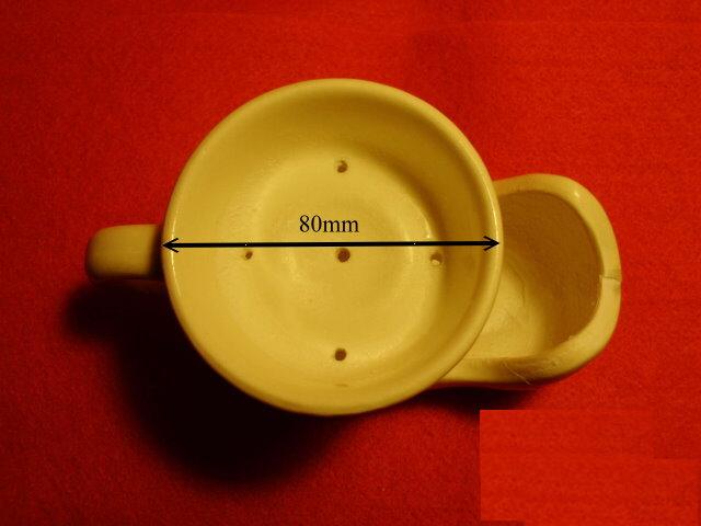

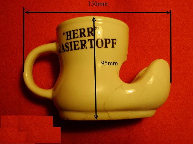

ich hab ein für mich schwieriges Problem und bin da auch ein wenig nostalgisch belastet. Ich habe seit über 30 Jahren diesen "Herr Rasiertopf" und der ist für mich absolut praktisch bei der Naßrasur. Natürlich gibt's reichlich Schaumschalen und Töpfe aber so einen hab ich nirgends mehr gesehen.
Jetzt ist mir das gute Stück runtergefallen und ich hab es eigentlich recht sauber rekonstruieren können. Mir kam jetzt die Idee von diesem Teil eine Form zu machen um diesen Topf reproduzieren zu können.
Da sind wir bei meinem Problem: Ich müsste den Topf der Länge nach halbieren um dann eine Form zu erstellen. Wie und womit kann man so ein Keramikteil sauber in zwei Hälften trennen?? Der Henkel ist da wohl das schwierigste Teil ............

das die Sägeblattstärke bei dem Schnitt verloren geht kann man beim späteren Formenbau ausgleichen und ist sicher als gering zu bewerten. Ich hab aktuell eine Bügelsäge von Proxxon. Die hat aber höchstens eine Schnitthöhe von 60mm.

Um von dem Topf eine Form herzustellen muß ich auch den Hohlraum berücksichtigen. Und der geht unter der Seifenablage bis hin zum Griff. Also zuerst das Teil halbieren und von jeder Hälfte mit Silikon einen Abguß machen. Als Gießmaterial nehme ich PUR-Harz (fast kein Schwund) und abschließend werden die Hälften zusammen geklebt, fertig!!
Vom kompletten Topf eine funktionierende Form zu erstellen ist fast nicht machbar!
