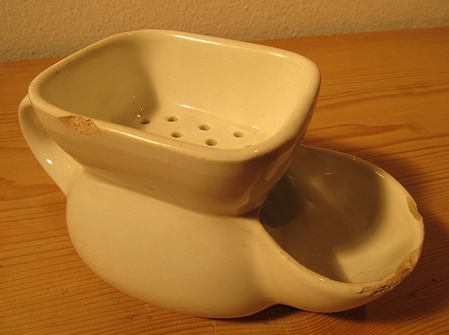

Ich habe schon Sachen mit Harz (Epoxy) gemacht, da wurde Metallpulver oder auch Holzschliff zugesetzt. Vielleicht mal eine Versuch mit Gesteinspulver (Carrara-Marmor Biggrins?) machen. Möglicherweise wirds was.

vielleicht aus Holz "nachschnitzen" und gut spachteln und schleifen. Dann kann mans leicht trennen zum Gußform herstellen. Und den Schwund kann man auch berücksichtigen. Aber kommts beim Maß auf den Millimeter an? Die Form bestimmt die Funktionalität. Und wenn mal die Form da ist, kann man beim Giesen mit dem Material spielen, bis man zufrieden ist.

mit dem Formenbau hab ich kein Problem. Im Prinzip kann ich von jeder Vorlage eine Form erstellen, hab so was mal gelernt. Aber wie weiter oben schon geschrieben muß ich den Hohlraum berücksichtigen und das geht nur wenn ich zwei Hälften habe. Eine Ausführung mit einem Kern ist zu aufwendig und ein Töpfer wird das Teil auch zuerst in zwei Hälften erstellen und vor dem Brennen zusammen fügen. Sowas geht nicht auf einer Töpferscheibe.

Um eine oder besser 2 Formenhälften zu machen braucht man
den Nachttopf nicht zerschneiden. Man bringt in der Mitte
ein Trennbrett an. zb. Sperrholz, nun macht man eine Formhälfte
nach den aushärten kommt das Brett weg und man fertigt die
zweite hälfte.
Wenn du das durchschaust weißt wie ich das meine.

dein System funktioniert im Normalfall ist aber für mein Modell nicht zu gebrauchen. Wie schon geschrieben, das Teil ist von vorne bis zum Henkel hohl. Und die Vertiefung der Seifenschale muß auch berücksichtigt werden. Im äußersten Fall müsste ich wegen dieser Vertiefung sogar eine dreiteilige Form machen.

Das Zauberwort ist Silikonkautschuk. Da kannst du dir sogar eine pressform

ich mach alle meine Formen aus Silikonkautschuk.
Es ist aber trotzdem nicht möglich den gezeigten Rasiertopf mit einem Trennbrett abzuformen! Und eine Pressform (was immer das ist) hilft da auch nicht weiter.
