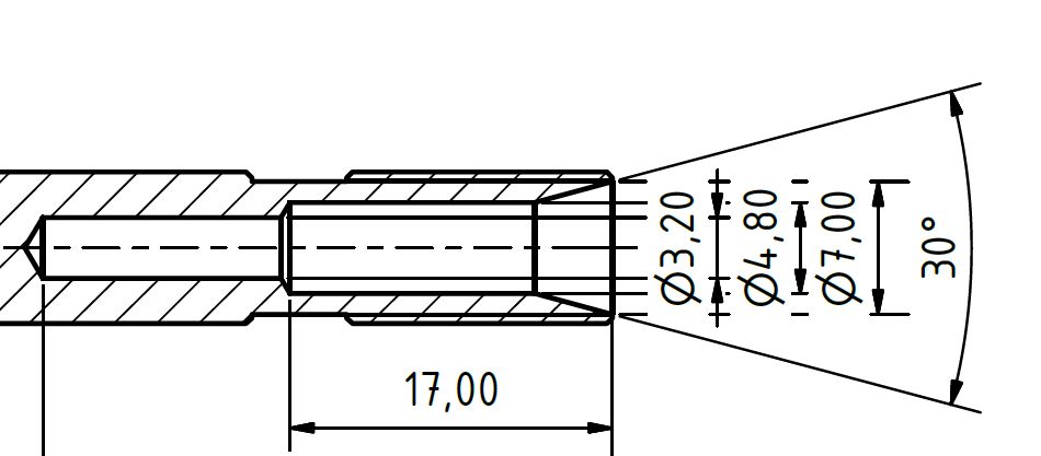

Bin gerade dabei so etwas wie eine Bohrspindel für Leiterplatten zu bauen.
Dabei möchte ich den Spindelkopf für ein Proxxon-Spannzangenfutter ausführen. Zu diesen Spannzangen gehört nun eine Kegel der in der Spindel sitzt. Genau um diesen Kegel geht es.
Da ich verschiedene Motoren ausprobieren möchte gibt es auch mehr als eine Welle zu fertigen und ich suche daher nach einer einfachen Methode diese Kegeln "in Serie" zu produzieren.
Da ich "nur" eine Mechanikerdrehbank (kein verfahrbarer Bettschlitten) besitze möchte ich nur ungern den Oberschlitten verdrehen, denn ein "wieder-gerade-stellen" ist sehr zeitintensiv.
Die Methode Reitstock-verschieben funktioniert ja bei einem Innenkegel nicht.
Ich dachte schon an einen speziell geschliffenen HSS-Stahl oder Bohrer. Aber da habe ich Bedenken wegen des Ratters durch die lange Schneide
Der Winkel des Kegels ist übrigens 30° und die Öffnung an der großen Seite hat d=7mm.
Jemand andere einfache Ideen, ausser Drehe wechselnAk?

Hallo Günther,
du kannst dir einen 15° Keil machen und damit den ganzen Support schiefstellen und ausrichten. Keil zwischen die Flächen, wo der Support normal am Drehbankbett anschlägt. Bei meiner Schaublin 102 geht das zumindest so. Natürlich nur für den Kegel, sonst werden die Planflächen nicht eben Zwinker
[EDIT 29.12.2013 22:22] Sehe gerade, bei der Weiler geht das nicht, die hat den Support auf einer Prismenführung.

Hallo Günther,
oder einen 30° Kegelsenker verwenden:
http://www.saegeblatt-shop.de/produkte_k...n+700.html
Wäre das einfachste, aber ob die Präzision ausreicht müsste man probieren.

Hallo Günter,
der 30 Grad Senker wäre auch meine Lösung. Möglichst tief in das Bohrfutter einspannen. Kleinste Drehzahl der Maschine nehmen und dann langsam zustellen und so den Kegel ausschälen. Wegen der 7 mm würde ich mit einem spitzen Stahl markieren oder eine Kante mit 7mm Durchmesser, am besten einen Außendurchmesser, erstellen. Damit hat man einen Endpunkt für das ausschälen den Kegels.

Ich kannte bislang nur 90° Senker.
Das ist DIE Lösung. Sollte auch noch genau werden wenn man vorsichtig arbeitet!

Lösung 1
ein an einer geeigneten Stelle eingebrachter Kegelstift mit Auszuggewinde und schon ist wie beim Fräskopf das Rückstellen ruck zuck erledigt.(diese Verbesserung müsste eigentlich schon gemacht worden sein)
(29.12.2013, 22:55)brushy schrieb: Ich dachte schon an einen speziell geschliffenen HSS-Stahl oder Bohrer. Aber da habe ich Bedenken wegen des Ratters durch die lange Schneide
Lösung 2
aus Silberstahl Ø12mm einen passenden Kegel drehen, die Hälfte des Kegels abschleifen und dem Rundstahl eine Längsfläche als Verdrehsicherung anschleifen und härten und anlassen, diesen Kanonenbohrer genau einrichten sehr kurz einspannen und den vorgedrehten Innenkegel vorsichtig ausbohren. da rattert nix und es gibt eine gute Oberflächengüte.
das ist billiger und Du brauchst nicht bis nächstes Jahr warten
so Günther, ich denke nun kannst Du ruhig ins Neue Jahr Rutschen
Gruß Karl

@Karl: Das mit dem Kanonenbohrer ist schon eine gute Idee, aber dazu müßte ich den bereits mühevoll genullten Oberschlitten wieder aus der Fassung bringen. (Ist wohl ein Henne <-> Ei Problem). Allerdings nurmehr ein einziges Mal. Ist eine Überlegung wert.
@Werner: Nette Idee aber ohne Fräse etwas schwer herzustellen. Und wie hast du den Aufbau mit einer Meßuhr eingemessen?
