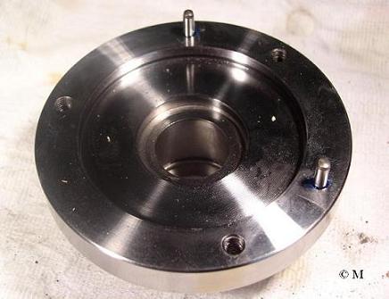

Hintergrund der Nachfrage:
Ich suche besonders wiederstansfähige Bohrer (für ne bestimmte Arbeit)
und soll nicht unbedingt HM oder VHM sein, denn da wird heute so vieles [sogar in Fachgeschäften] angeboten das den Begriff und Namen Hartmetall nicht ganz verdient und man direkt in China um weniger als ein Drittel des Preises bekommt.
Mein bisheriger Eisenwarenhändler ist letzte Woche zu Grabe getragen worden [Geschäft ist seit Weihnachten geschlossen] sonst würde mir der helfen, also bin ich zum Baumarkt gegangen und da hat mir der Fachverkäufer vier verschiedene Qualitäten Ø 5mm Spialbohrer gezeigt.
HSS-G (war unter 2€)
HSS-E (für irgend was mit 3,XX€)
HSS-Co (für € 4,Xirgendwas) m besond. Schliff [aber alle ohne Beschichtung].
Ja und einen besonderen Bohrer, auf dem Tüterl stand auch dass der Eisenwurm aus Cobalt legiertem Material sei und eben der Hinweis auf Material und Ausführung DIN 338 - besonders war vor allem der Preis bei diesem Wurm, etwas mehr als 10€ . nein Danke sagte ich, hab viere von der HSS-G genommen und zweie von den HSS-Co, die auch einen etwas anderen Schliff hatten.
[HSS-E und HSS-Co sind beides Cobaltlegiert.]
Die HSS-G habe ich dreie sehr schnell verstumpft,
den größten Erfolg hatte ich mit den HSS-Co mit dem besonderen Schliff,
nach mehrmaligem Nachschleifen habe ich zwei absolut saubere und maßhaltigre Bohrungen 12,5mm tief
für Justierstifte in mein neu erstelltes ER40 Drehbank-Spannzangenfutter gebohrt.
Das Material ist so hart, dass ich zum Bohrgrat entfernen,
die für's einbrigen des Stift erforderliche Fase mit nem Radiusfräser machen musste weil der Kegelsenker das nicht geschnitten hat Nein! .
Nun brauch ich noch wiederstansfähige Ø 8mm Bohrer um in den Außenumfag Bohrungen zu machen wegen festhalten des Futters beim Zangen öffnen/schließen.

Für deine Anwendung währe vlt. doch ein hartmetallbewährter Bohrer oder einer aus Vollhartmetall besser geeignet. Es scheint so, als wäre der Stahl aus dem deine Aufnahme gamcht ist, ein ziemlich widerstandsfähiger. (wenn nicht sogar vlt. gehärtet?)

das Material des SpZg-Futters das ich bohren will
ist wirklich noch härter als gehärteter Werkzeugstahl (Werkzeuge);
ich habe schon Stecknussen gebohrt, die sind gar nix gegenüber diesem Material.
Der Fachmarkt bringt nicht mehr Aufklärung wie der Baumarkt,

denn meine Chinafräser sind auch nicht VHM, sondern ne simple Legierung die Zusätze von Cobalt und Alu hat – schneiden dieses harte Material sehr gut, doch ich muss mit der Bohrung mindestens 10mm am Außenumfang in dieses harte Zeugs um dort ein Stangerl ein zu setzen mit dem ich das Futter festhalten kann [beim schließen/öffnen der Zangen].
Ersatzweise könnte ich den F-Flansch an bohren,
der ist idF ein BISON aus Guss und bei weitem nicht so hart,
aber ich möchte die Bohrungen eben dort haben wo sie normal hingehören.
