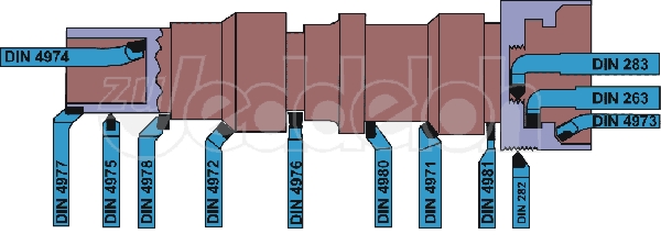

4-ventiler schrieb:Dein Bild zeigt mit Hartmetall bestückte fertige Meißel in/für sieben verschiedenen Arten/Anwendungen, diese müssen aber idR angeschliffen werden!
Die verschiedenen Farben besagen Härte und Einsatzzweck.
Die Kosten für Wendeplatten sind bei weitem nicht so hoch und meistens erfolgreicher als HM-Bestückte Drehmeißel.
Hat einer eine Infos was die Farbe denn genau bedeutet, also welche Farbe welche Härte ist oder sowas ?

(14.05.2014, 23:31)firefly-10 schrieb: Hat einer eine Infos was die Farbe denn genau bedeutet, also welche Farbe welche Härte ist oder sowas
Nicht die Härte, aber die Zerspanungshauptgruppe:
Blau = speziell für langspanende Werkstoffe z.B. Stahl
Gelb = Universell für fast alle Werkstoffe: Stahl Gußeisen NE Metalle (NichtEisen Metalle)
Rot = speziell für kurzspanende Werkstoffe: Guß, NE, Kunststoffe, Nichtmetalle
Bei dem Satz den du bekommst hat die Farbe wohl eher dekorativen Charakter.

TeraVolt schrieb:Nicht die Härte, aber die Zerspanungshauptgruppe:
Da tippe ich auch eher drauf, denn welcher Mechaniker benutzt zu Spezifizierung eines Drehmeißels die Farbe Rosa ????? Zwinker

Die Farben der Meißel sind Aussage über Härte bzw. Verschleißfestigkeit, Zähigkeit des Schneidstoffs woraus die Eignung für welches zerspanbare Material und notwendige Vorschubrate, Schneidenbelastung, Schnittgeschwindigkeit resultieren.
Soll ich dir die Quelle dieser Aussage zeigen.
Mit entscheidend für Eissatzzweck der Meißel sind auch noch die geometrisch Formen
    gemäß DIN.

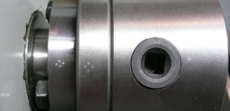

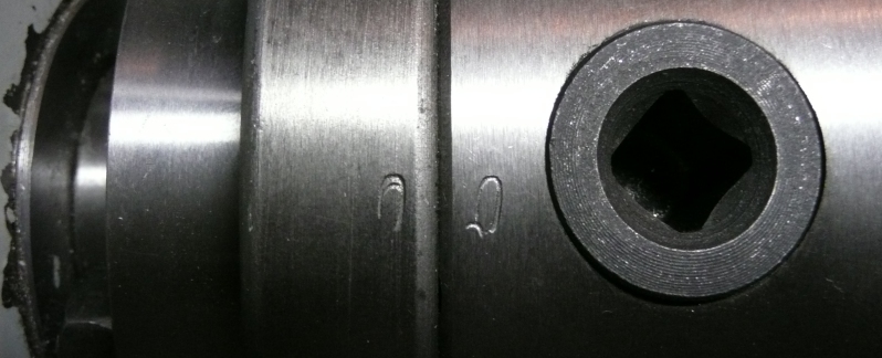

Wenn das Backenfutter abgeschraubt würde
um evtl den Spindel-Rundlauf zu messen - so ist es empfehlenswert die Komponenten zu markieren.

4-ventiler schrieb:Wenn das Backenfutter abgeschraubt ... so ist es empfehlenswert die Komponenten zu markieren.
JAAA, das ist sicher noch ein ganz wichtiger Punkt. Das hatte ich am Anfang auch übersehen, aber dann nachgeholt.
@Dirk: Gemeint ist, dass die Position (Rotation) des Backenfutters+Futterflansch eindeutig in Relation zur Spindel markiert wird:
Das Futter selber war im Lieferzustand ja bereits mit dem Futterflansch gemeinsam und so markiert:
