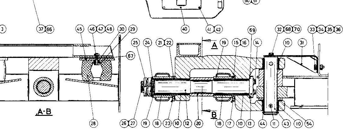

Im Gelenkbolzen sieht man zwei Gewindebohrungen M10, Hiermit ist der Bolzen an einer Traverse mit dem Hinterwagen verbunden, Diese Befestigung ist gleichzeitig Sicherung gegen Herausfallen und Verdrehsicherung.
Die Zeichnung mag nochmals die Funktion des Gelenks verdeutlichen:
-Festlager am Hinterwagen (Bolzen verdrehsicher montiert)
-Pendeltraverse am Forderwagen, mit Drehlagerbuchsen in den Verbindungslaschen
