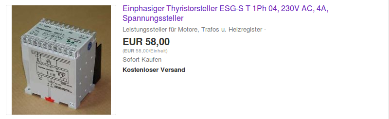

Habe im Keller einen ein-Phasen-Wechselspannungsmotor mit ca. 0,5KW rumliegen.
Könnte man da nicht so einen einphasigen Thyristorsteller zur Drehzahlsteuerung verwenden?
Ebay:161849415440
Das würde meinem Bastler-budget beträchtlich entgegenkommen und wäre ein kleinerer Aufwand. Was spricht dagegen oder dafür.
Kann man das überhaupt mit FU's in etwa vergleichen?
Oder ginge gar :
Leistungs-Regler-Dimmer-Kit-230V-40A-SSVR-SSR-Solid-State-Thyristorsteller
( auch in ebay gefunden )
Gruss Comaspahn
08.10.2015, 00:43

Hallo Comaspahn,
die Drehzahl eines Eiphasen- Wechselstrommotors ist wie beim Dreiphasenmotor von der Frequenz der Wechselspannung abhängig, nicht von ihrem Effektivwert.
Hierfür wäre ein spezieller Frequenzumrichter für Einphasenmotoren geeignet.
Ein Thyristorsteller ist ein geschalteter Einweggleichrichter, welcher meist nach dem Phasenanschittsverfahren arbeitet und eine zerhackte Gleichspannung (angeschnittene Halbwelle der Wechselspannung) ausgibt.
Das heißt eine Halbwelle wird zu einem einstellbaren Zeitpunkt einer Wechselspannungsperiode angeschnitten und bis zum nächsten Nulldurchgang durchgelassen, was im arihmetischen Mittel einem entsprechenden Effektivwert der Spannung entspricht.
Damit kann die effektive Ausgangsspannung und damit die Leistung eines Verbrauchers (z.B.Lampe/Heizung/Universal-Motor) gestellt werden.
Im praktischen Ergebnis entspricht das etwa einem Stelltrafo mit dem die Ausgansspannung verändert werden kann.
Mit einem Thyristorsteller kannst Du die Drehzahl eines Gleichstrom- bzw. Universalmotors stellen, aber nicht regeln, d.h. bei Belastung des Motors bricht die Drehzahl ein, da die nötige automatische Nachregelung der Spannung fehlt.
Eine Regelung erfordert ein Rückmeldung über die Drehzahl vom Motor zum Regler und gleicht die Differenz durch Spannungsänderung selbsständig aus, so wie es die Originalschaltung der Rotwerk tut.
Hierbei gibt es eine Reihe verschiedener Regelungsprinziepien.
08.10.2015, 13:27

>>>Damit kann die effektive Ausgangsspannung und damit die Leistung eines Verbrauchers (z.B.Lampe/Heizung/Universal-Motor) gestellt werden.<<<
Das müßte aber dann doch in Verbindung mit einem permanenterregten Gleichstrommotor ganz gut funktionieren als Notlösung, bis ich wieder bei Kasse bin um doch eine grössere Drehe anzuschaffen; ( im Moment neues Auto, Zahnimplantat meiner Frau und repariertem Diesel im Wohnmobil -- das kostete Reserven ) . Wobei ich wahrscheinlich am Platzmangel scheitere und an der Überredungskunst meiner Frau gegenüber.
Das Nachregelproblem in der Drehzahl ist dann halt mein Poti und die sich einstellende Erfahrung, um wieviel ich die Drehzahl von vorneherein höher stellen muss.
Dass damit ein Einphasenmotor nicht geregelt werden kann, habe ich schon befürchtet und du hast es jetzt bestätigt.
Im Moment warte ich noch auf ein Angebot zur Neuwicklung des Rotors; aber im Hinterkopf ist ein FU noch nicht gestorben.
