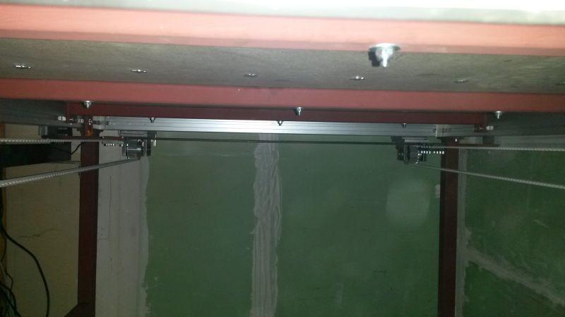

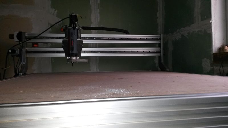

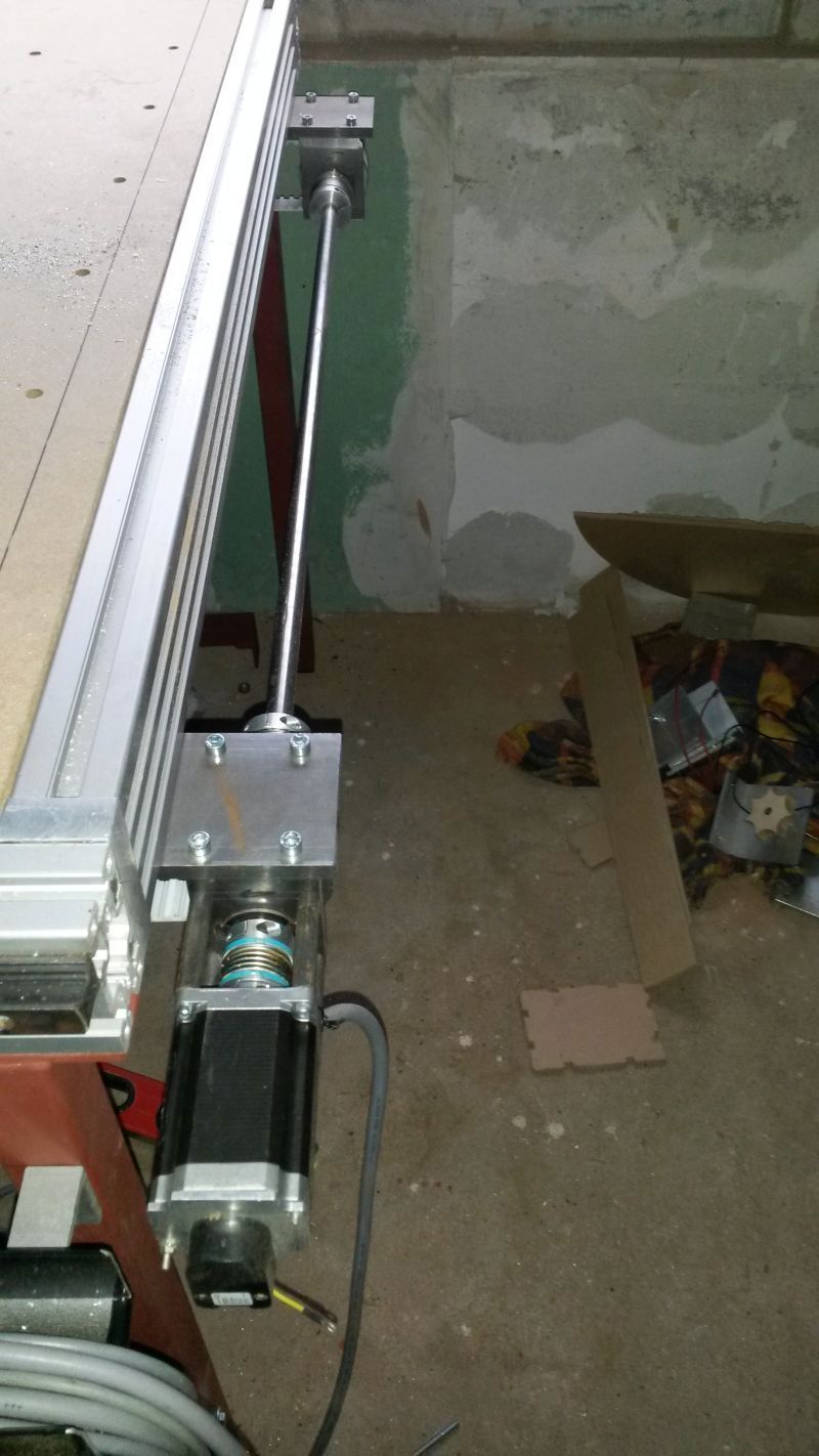

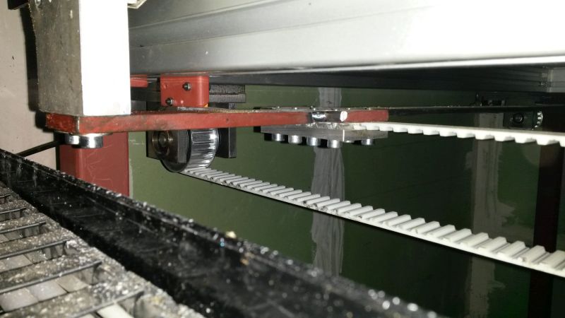

Zu meiner Fräse sie ist aufgebaut aus 80*40 Alu Pressstrangprofilen, die Führungen sind Rexroth Star 20 , die Motoren sind Sanyo Denki 103-H7823-1714 , die Z Achse ist über Trapezspindel , die Y und X Achse sind über Riemenantrieb verbunden.
Der Arbeitsbreich der Fräse ist 1000 mm * 980mm * 130 mm.
Die Platine ist eine HY-JK02-M 5-axis, gesteuert wird das ganze über Mach 3.
Ich habe das Problem das die Y und vor allem die X Achse beim verfahren ruckeln je langsamer desto sichtbarer ist das ganze. 156

so nun hier die ersten Bilder

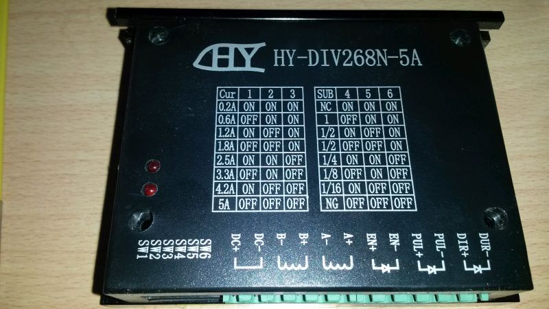

So hier mal meine Motordaten auf dem Bild zu sehen und die dazu verbauten Endstufen habe sie auf 4,2 Ampere eingestellt und 1/8 Hoffe das paßt so habe bei der beschreibung nicht den geringsten durchblick bekommen141414

3) Deine Endstufe stellst du von 1/8 auf 1/2 zurück. Und der Strom passt mit 4.2A.

Alle Endstufen wurden auf 1/2 eingestellt.

1) Ja, Halbschritt ist vorerst mal gut. Da ist der Drehmomentabfall bei höherer Schrittfrequenz noch nicht so groß.
