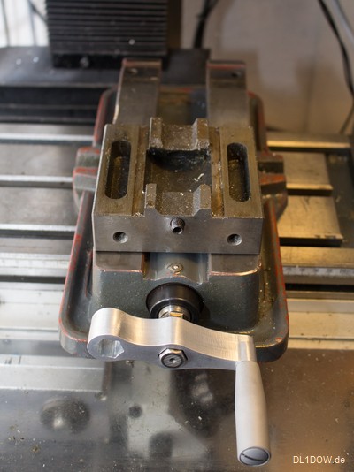

ich habe gerade meinen Maschinenschraubstock komplett zerlegt und bin gerade bei der Reinigung. Hintergrund ist, daß ich in meinem Frühwerk vor sechs Jahren sehr gern Rapsöl als gesundheitlich unbedenkliches billiges Schmiermittel verwendet habe, was sich jetzt durch einen unignorierbares Hintergrundaroma in meiner Werkstatt bemerkbar macht - insbesondere im Schraubstock. Also ist eine sorgfältige Entfernung der verharzten Rückstände angesagt.
Die bewegliche Schraubstockbacke hat von unten zwei große Taschen:
Was ich darin gefunden habe, war ziemlich eklig. Jetzt frage ich mich: Welchen Zweck erfüllen diese Taschen? Sind sie Fettreservoir gedacht? Oder sollen sie nur den Gußprozeß erleichtern, indem die Wandstärke gleichmäßiger ist? Oder haben sie einen dritten Zweck, auf den ich nicht komme?

Lange Gleitbahnen haben Schmierrillen in denen sich das Öl sammelt und ich denke das soll auch hier der Zweck sein.
Variante 2 der Vermutung: der Hersteller hat gewusst, dass du Rapsöl verwendest und diese Taschen als Geruchsreservoir gemacht Brueller

Gleitbahnen an Industriemaschinen (z.B. Langhobler) haben Ölnuten und Ölreservoire, um eine permanente Schmierung zu gewährleisten.
Bei einem Schraubstock ist das nicht notwendig, da keine dauerhafte Gleitbewegung unter Belastung stattfindet.
Da Maschinenteile aus massivem Guss sehr schwer und materialintensiv sind, versucht man hier Material und Gewicht zu sparen.
Natürlich kann man hier zwei Fliegen mit einer Klappe erwischen und die Hohlräume mit einem Fließfett füllen, um eine Dauerschmierung zu haben, aber notwendig ist das nicht.
Jeder gemeine Schraubstock kommt hier ohne besondere Vorkehrungen aus, es reicht ein Wisch mit dem Ölfinger über die Gleitbahn.
Die Belastung beim Schraubstock ist statischer Natur, weshalb die Schmierung wenig nützt und während der Bewegung herrscht Leerlauf, da reicht die Notlaufeigenschaft des Gusses.

Die Taschen sollen überschüssige Gleitfläche vermeiden.
Die restlichen Gleitflächen wurden ausreichend berechnet und eine größere Kontaktfläche müsste auch bearbeitet werden und könnten die Bewegung hemmen.
Außerdem sparen die Taschen Material und Gewicht.
Mit etwas Fett gefüllt, könnten sie längerfristig Schmiermittel abgeben.

(20.10.2016, 14:23)Limbo schrieb: Mit etwas Fett gefüllt, könnten sie längerfristig Schmiermittel abgeben.
? Gegen die Schwerkraft 14

Die bewegliche Schraubstockbacke auf dem Foto ist umgedreht, sonst hätte ich kein Foto machen können.
22.10.2016, 10:50
MyBB  RE: Schraubstock: Fettreservoirs?
(22.10.2016, 10:50)Nicolas schrieb: Die bewegliche Schraubstockbacke auf dem Foto ist umgedreht, ...
Ok, das hatte ich nicht erkannt, da ich so ein "Ding" noch nie zerlegt hatte.

(22.10.2016, 10:39)karamo schrieb: ? Gegen die Schwerkraft 14
Über dem Bild steht:
Zitat:Die bewegliche Schraubstockbacke hat von unten zwei große Taschen
Außerdem kann man von den Teilen die Konturen gut zuordnen.
Die richtige Signatur hast Du ja schon. Biggrins
Bei Schlägen oder Vibration durch das Arbeiten am Schraubstock wird die Schwerkraft noch unterstützt.
