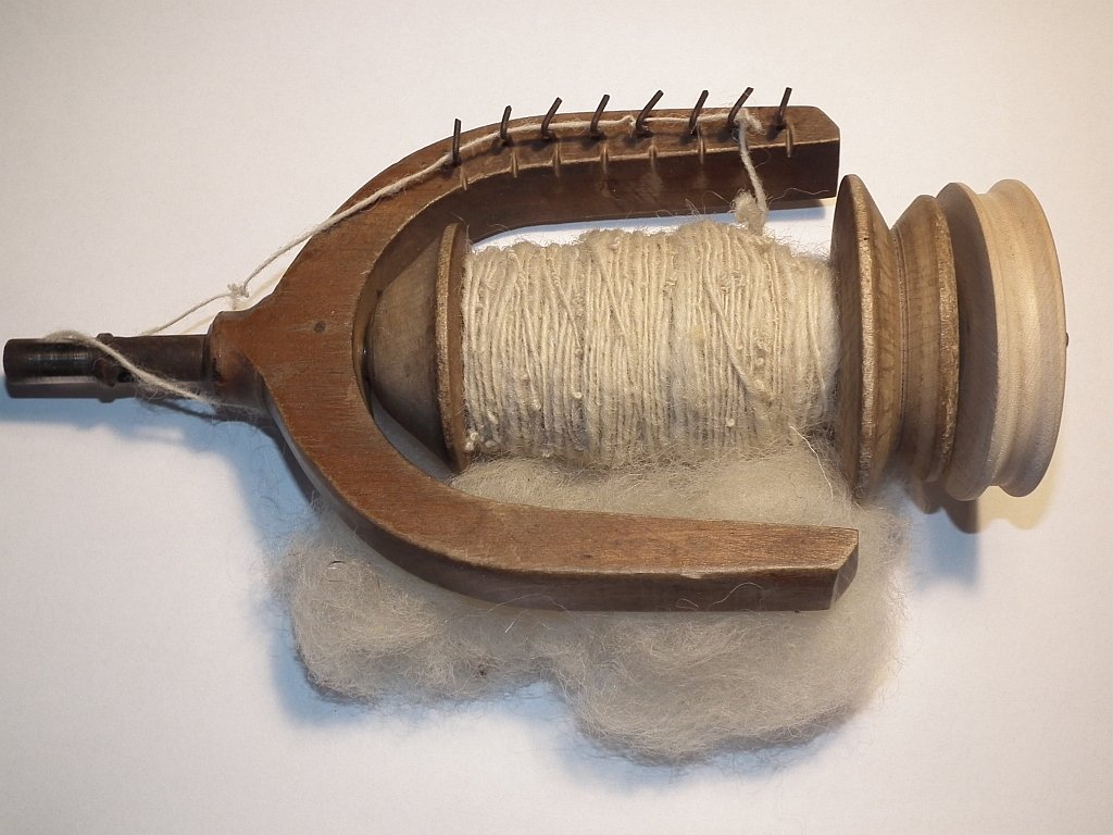

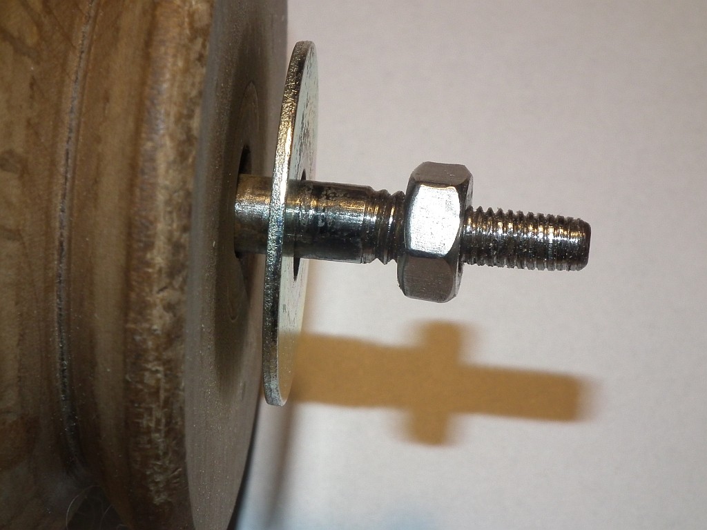

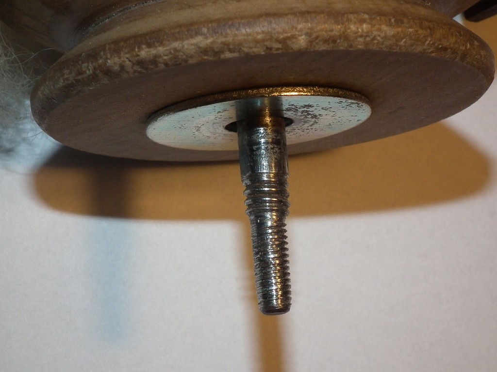

Bei mir ist ein neuer Patient gelandet.Zwinker
Für ein altes Spinnrad wir eine Linksgewindemutter benötigt.
Ist ja kein Problem, bestellt man in M6 - aber wiedermal weit gefehlt, die Steigung stimmt nicht. Ich weiss weder wie alt das Spinnrad ist noch
welche Steigung damals verbaut wurde.
Die Mutter geht nur ein Stück drauf und das ist zuwenig.
Hat jemand eine Idee wie ich zu einer passenden Mutter komme?
Am besten wäre eine Flanschmutter weil die Mutter in eien Riemenrad eingesetzt werden muß.

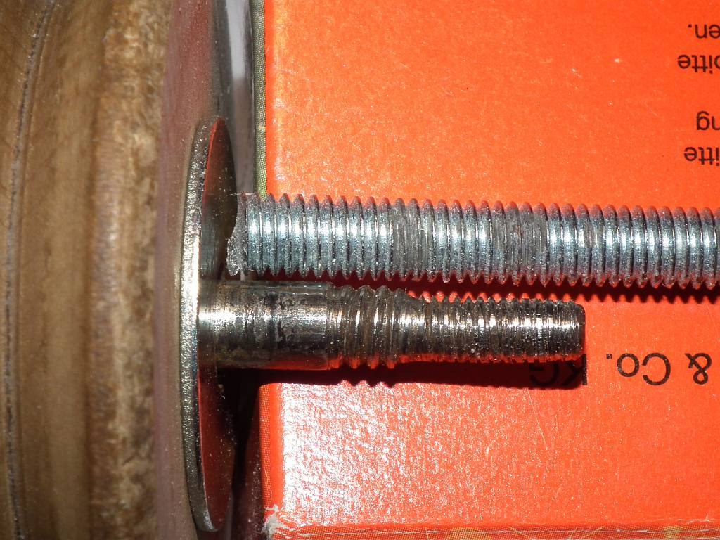

Fotos anbei. Beim letzen Bild habe ich eine M6 Gewindestange zum
Vergleich danebengelegt.Nein!

Ich habe so die ganz dunkle Vermutung, das dies vielleicht ein
Gewinde so ähnlich wie bei einer Holzschraube war. 14
Die Riemenscheibe könnte damals nur "aufgeschraubt" worden sein?
Dann werde ich eh keine passende Mutter dafür finden. Ap

das lange M5 Gewinde am Ende ist rechtsgängig.
Das andere gesuchte Gewinde ist linksgängig.
Das wird orichinol so sein. Zwinker
Ich hab eben mal mit einem 6mm dickem Birkenmultiplexstück versucht, das auf 5,5 mm aufgebohrt und aufgeschraubt. Das brummt schön fest.
Nun muss ich von der Rolle die Nabenbohrung so aufarbeiten das es passt.
Dessen Durchmesser ist zu groß. Heisst also ausfräsen und ein passendes Innenstück neu einsetzen.

wenn die Gewindestange im Bild M6 ist, dann ist das gesuchte Gewinde mit großer Wahrscheinlichkeit 1/4". M6 hat eine Stiegung von 1mm 1/4" UNF (d=6,35mm) 20 Gänge/" und somit eine Steigung von 1,27mm. 4 Gänge/" haben somit eine Länge von 5,08mm und 5 Gänge 1mm ergeben 5mm.
Wenn ich die beiden Gewinde auf dem Bild vergleiche ergibt sich 1/4" links. Bitte nochmals mit der Schieblehre nachmessen.
