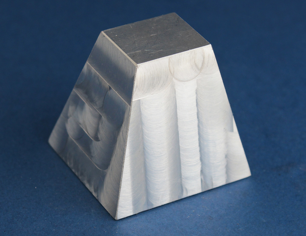

Also der Winkelschraubstock ist diese Woche bei mir eingelangt und ich muss wirklich bewundenswerterweise sagen, daß dieses Werkzeug sehr gut verarbeitet ist.
Die Größe hätte vielleicht eine Nummer kleiner sein können weil die Breite des Schraubstockes eigentlich über die ganze y Achse der Fräse geht und natürlich wird er früher oder später getunt. Verlegen
Heute also die ersten Fräsübungen damit gemacht, 15° Winkel eingestellt und auch mit Stift fixiert.
Wie man sieht das Ergebnis ist brauchbar !

(11.12.2016, 15:21)walter schrieb: Also der Winkelschraubstock ist diese Woche bei mir eingelangt und ich muss wirklich bewundenswerterweise sagen, daß dieses Werkzeug sehr gut verarbeitet ist.
Habe ich Dir doch gesagt, dass der besser verarbeitet ist, als man vermutet.Clap
Du solltest die Kante der Bodenplatte unter der festen Backe gerade Fräsen, dann kannst Du den Schraubstock für grobe Arbeiten mit dem Winkel ausrichten.
Du kannst auch unter die Bodenplatte ein Vierkantprofil winklig anschrauben, dass exakt in die Nuten, .... und auch von der Länge zwischen die Nutensteine passt.
Erst ein grades, langes Profil mit dem Kantentaster auf dem Tisch ausrichten und aufpratzen. Dann den Schraubstock im "Kopfstand" darauf anbeißen lassen.
Nochmal mit dem Kantentaster das Profil für die Nuten auf dem Boden des Schraubstocks ausrichten und fixieren. In dieser Aufspannung in das Profil und den Boden das Schraubstocks die Gewindelöcher in einer Linie bohren. Im Profil die Löcher aufreiben und für die Schraubenköpfe ansenken.
Du hast den Schraubstock sehr ungünstig aufgespannt. Wenn Du so den Schraubstock weiter aufrichtest, stößt Du mit dem Sterngriff an.
Außerdem hättest Du die Neigung gleich mit dem Fräsenkopf einstellen können.
Wenn Du den Fräsenkopf nicht immer neu ausrichten möchtest, und diese Neigungsrichtung haben möchtest, richte den Knebel nach links aus, auch wenn Du Rechtshänder bist.

sorry, Walter, aber ich würde die Seitenfläche des Probestückes nicht als brauchbar bezeichnen. Das sind ja ganz üble Absätze der Fräsbahnen.
Hast Du die Achsen Deiner Fräse nicht ausgerichtet?
Ich kann mir jetzt nicht vorstellen, dass bei einer sauber ausgerichteten Fräse und einem "schlechten" Schraubstock so ein Fräsbild heraus kommen kann. Wenn Du Auftragsarbeiten übernimmst, wäre es mein erstes Anliegen, die Treppen zu beseitigen.
Gruß Reinhard

(12.12.2016, 06:25)django013 schrieb: Wenn Du Auftragsarbeiten übernimmst, wäre es mein erstes Anliegen, die Treppen zu beseitigen.
Ich schätze, dass sind keine Treppen, sondern nur aufgeworfener Grad, der sich leicht schaben oder abschleifen lässt. Gefrästes Alu sieht immer so aus, nur mit dem Schlagzahn wird es besser.

Zitat:Gefrästes Alu sieht immer so aus, nur mit dem Schlagzahn wird es besser.
Huch? - Also ich habe auch schon Alu gefräst und mir sind solche Oberflächen nicht vertraut. Sonst hätte ich das ja nicht geschrieben.
Vielleicht liegt es auch nur daran, dass ich zu faul bin, die Teile noch nachzuarbeiten.
Zudem habe ich festgestellt, dass eine Maschine viel bessere Oberflächen liefern kann, als ich in Handarbeit.
