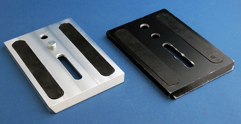

(07.04.2017, 15:50)walter schrieb: Die Platte am Tisch ist einen gegossene Alu Platte, hier sind vielleicht ein paar hundertstel als Ungenauigkeit abzuziehen.
So eine Platte würde ich nicht nehmen. Ich würde eher eine gefräste Platte nehmen, da die wirklich eben und parallel ist.
Wie dick ist die Platte?
Hast du mit einem Haarlineal überprüft, ob sie auch "ausreichend" plan ist?
Ich habe soeben eine 8mm dicke Alu-Platte 300x120 mit dem Mikrometer vermessen an den 4 Ecken: Differenz sind 0,05mm.
Die Platte schaut aus wie "gebürstet".

(07.04.2017, 20:09)karamo schrieb: So eine Platte würde ich nicht nehmen. Ich würde eher eine gefräste Platte nehmen, da die wirklich eben und parallel ist.
Ich würde überhaupt keine Platte nehmen, sondern direkt den Tisch messen; denn der, und nur der darf die Referenz für die Z-Achse und ihren Schiefstand sein!
Wer überprüfen will, ob der Küchentisch in der Waage steht, tut auch gut daran, die Oberfläche der Tischplatte zu messen und nicht die einer draufgelegten, "augenscheinlich" bzw. "erfahrungsgemäß" ("angeblich" wäre auch eine gute Bezeichnung) ebenen und planparallelen Glas- oder Metallplatte.
Ich bitte um Verzeihung für den schroffen Ton, aber das musste einfach gesagt werden, um unsäglichen Frust und Ratlosigkeit so gut wie möglich zu vermeiden!
