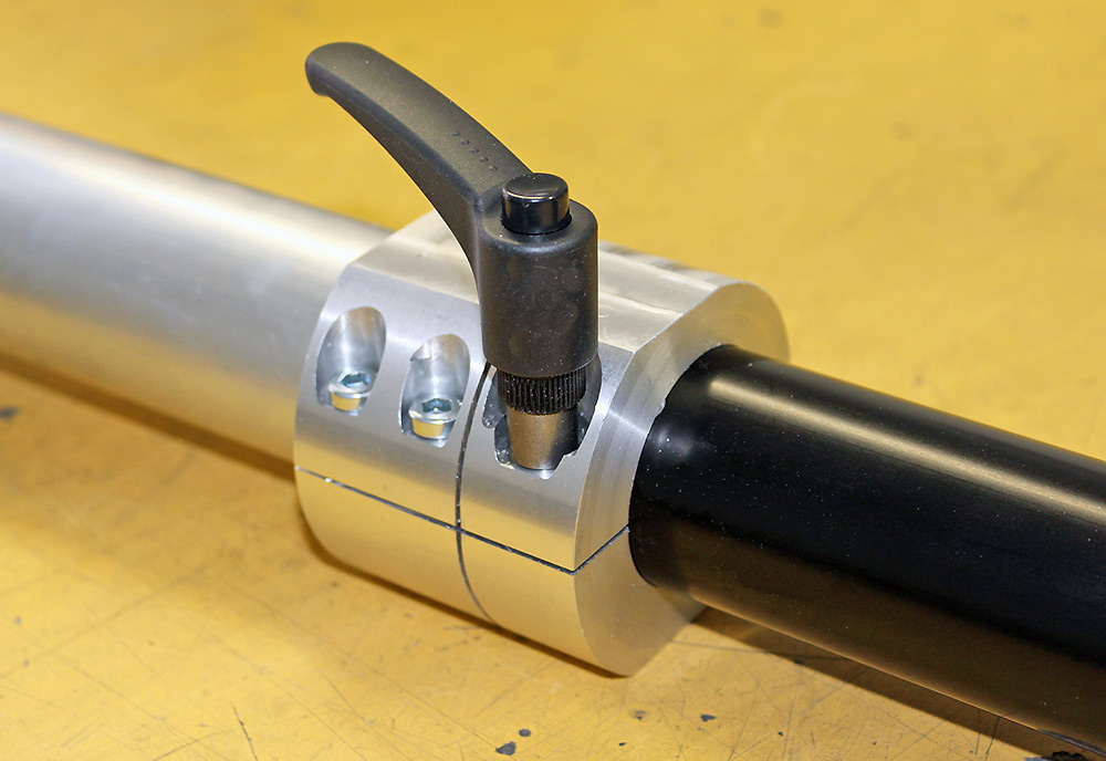

Ich zeige euch ein paar Bilder so dass ihr euch etwas darunter verstellen könnt. Im Prinzip soll es ein Rohrverbinder werden, oder auch Klemmfaust genannt.
Es ist ein einfaches Drehteil mit Gewindebohrungen zum Klemmen, wo dann zum Schluss das Teil auf einer Seite geschlitzt wird.

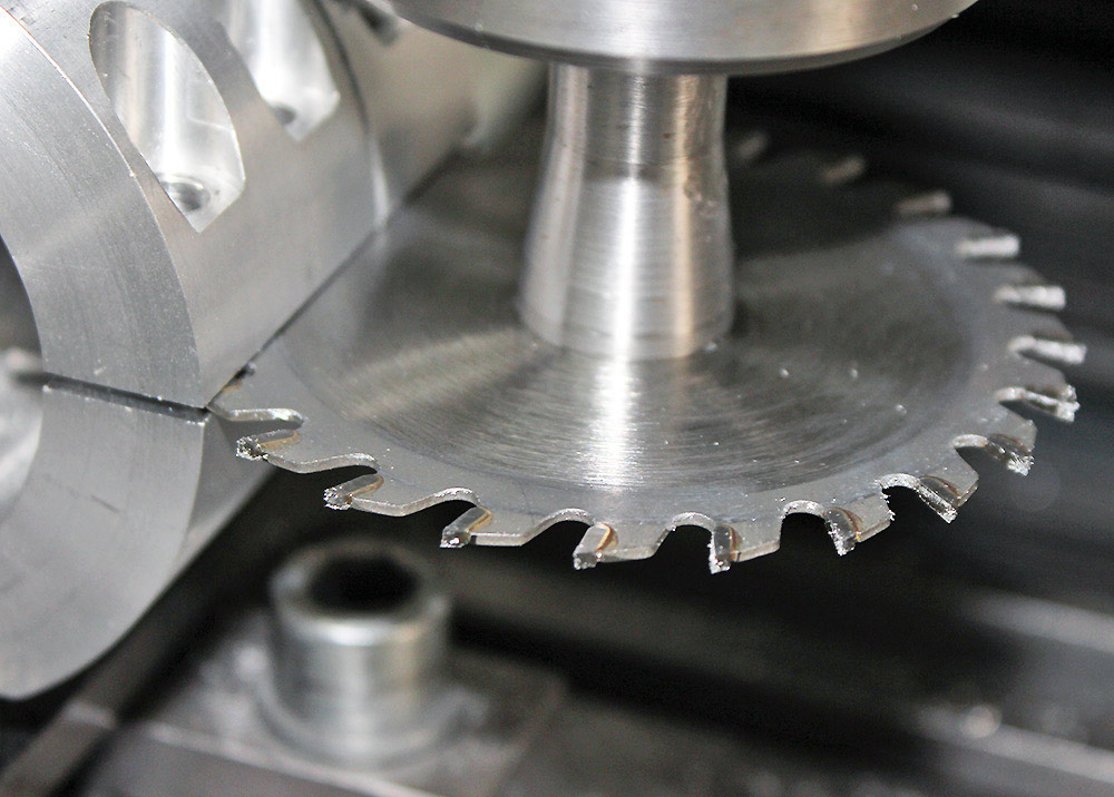

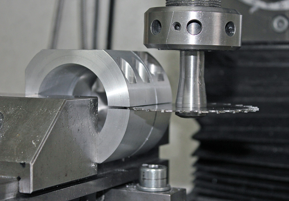

Hier beim Schlitzvorgang, welches ich aber nachgestellt habe. Beim Schlitzen wo dann das Kreissägeblatt blockiert hat war auch das Blatt mit mehr Zähnen, nämlich mit 36 ausgestattet. Möglicherweise war das auch einer der Gründe warum das Kreissägeblatt blockiert hat, inzwischen habe ich ein Blatt mit 24 Zähnen nachgekauft.
Hier also das Blatt mit 24 Zähnen.
Jetzt zum eigentlichen Problem:
Was ich gemacht habe war, ein Drehteil zu fertigen wo auf einer Seite ein Loch für das Rohr mit 50 mm gefertigt wurde und auf der anderen Seite ein Loch mit 45 mm gefertigt wurde.
Beide Löcher mit Übermaß von 2 Zehntel so daß die Rohre schön durchschlupfen.
Allerdings musste ich feststellen dass nach dem Schlitzen die Rohrmaße enger wurden. Ich musste jetzt nochmal nacharbeiten.
Ist das normal immer so oder auch abhängig von Material ?
Auch habe ich gemerkt dass beim Schlitzen kurz bevor ich durch war, auch das Kreissägeblatt sich schwerer tat, bevor es vollends blockierte.
Kann es sein dass das Material beim Schlitzen zusammengebrochen (2-3 Zehntel ) ist ?? Wenn ja gibt es eine Möglichkeit das zu umgehen (Anderes Drehmaterial)
Was mir noch eingefallen ist, bevor ich die Rohrwand durchgeschlitzt habe, das Kreissägeblatt leicht versetzt nochmal starten. So bekomme ich einen breiteren Schlitz und es klemmt nicht so leicht.
So schaut übrigens das fertige Teil aus.

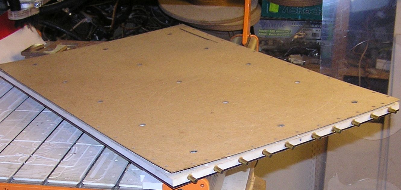

Hier mal ein Beispiel von meinen Vakuumtischen, wenn man die MDF-Platte verkehrt aufklebt und planfräst:
