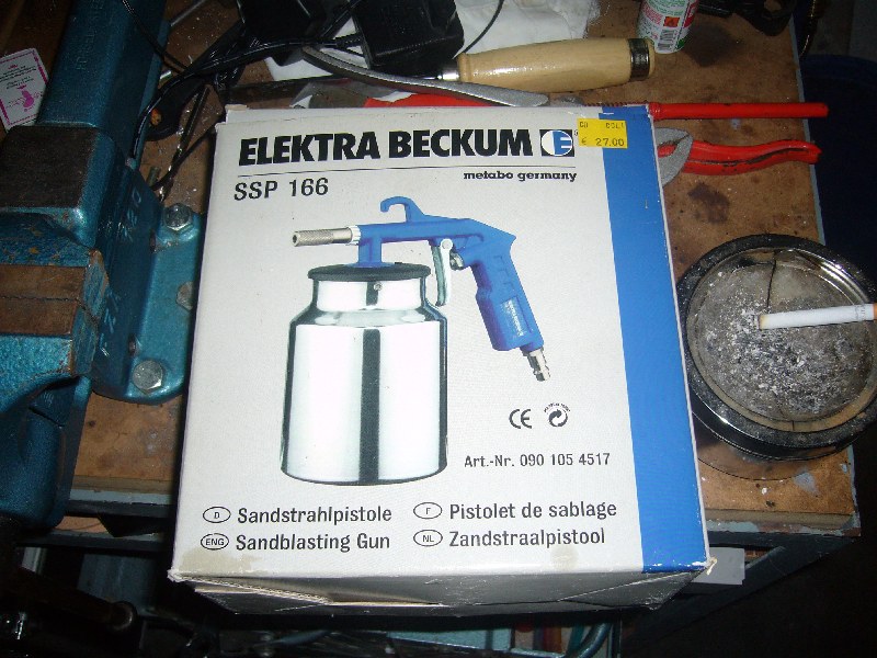

Zitat:Was ist der Vorteil eines Ansaugschlauches bzw. welche Funktion hat dieser ?
Hier mal eine mit Strahlgutbehälter:
Das Problem : Groß, wenn voll auch relativ schwer, der Becher sollte möglichst nach unten zeigen weil irgendwan nichts mehr angesaugt wird,
bei längerem Arbeiten ist man ständig am nachfüllen ( Nervt )
UND: wegen der größe auch nicht in der von dir gezeigten Kabine einsetzbar.
Wie in deinem link gibt es die auch mit Schlauch !
Diese sollten handlicher sein.
