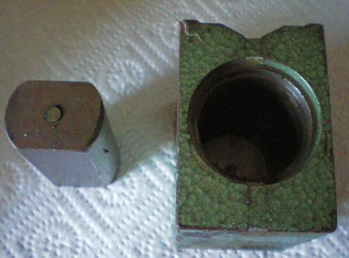

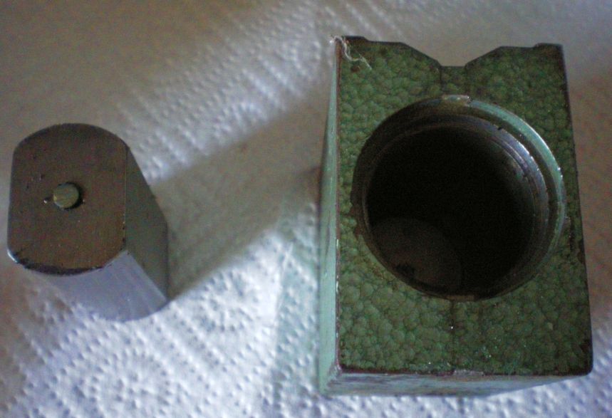

ich denke mit den 2 Bildern die ich mal auf die schnelle geschossen hab wird´s deutlicher.
Steht der magnetische Dorn so wie auf Bild 1 zieht der Magnet.
Steht er so wie auf diesem Bild zieht er nicht
Mit anderen Worten- durch die Abflachung am Dorn und dessen Stellung kann man den Magnetständer lösen oder fixieren.

MyBB  RE: Wie funktioniert ein Magnet Tisch/Spanner?
Hallo Bernhard, hallo Allemool,
ich denke mal das es gerade umgekehrt funktioniert.
Bild 1 zeigt die Stellung, bei welcher der Magnet nicht zieht, da der Magnetanker mit seinen Polen die isoliert miteinander verklebten Schenkel der Gehäusepole oben und unten miteinander kurzschließt, so daß die unteren Eisengehäusepole an der Auflagefläche gleiche Polarität besitzen.
Es entsteht ein Pol oben und ein Pol unten, somit ist der äußere magnetische Kreis an den Auflageflächen unterbrochen.
Bild 2 zeigt die Stellung, bei welcher der magnetische Anker mit seinen Polen quer steht.
Die Magnetpole werden durch das Gehäuseeisen verlängert und die Feldlinien von Nord- und Südpol treten beide unten nach außen.
Das Eisen (Joch) auf das der Magnetfuß nun aufgesetzt wird bildet den magnetischen Kurzschluß für beide Pole, durch den die Feldlinien fließen können.
Damit ist der magnetische Kreis geschlossen und der Magnetfuß hält.
