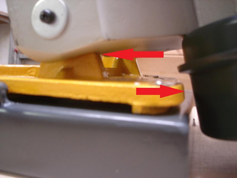

Auf den ersten Blick ist es so, dass der Bügel sich nicht vertikal stellen läßt.
Das Gehäuse stößt gegen die Befestigungsschraube, mit der man Gehrungsschnittwinkel einstellt.
Aber wie gesagt, dass muss ich mir genauer anschauen.

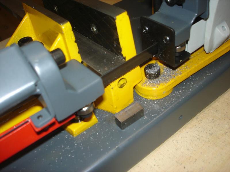

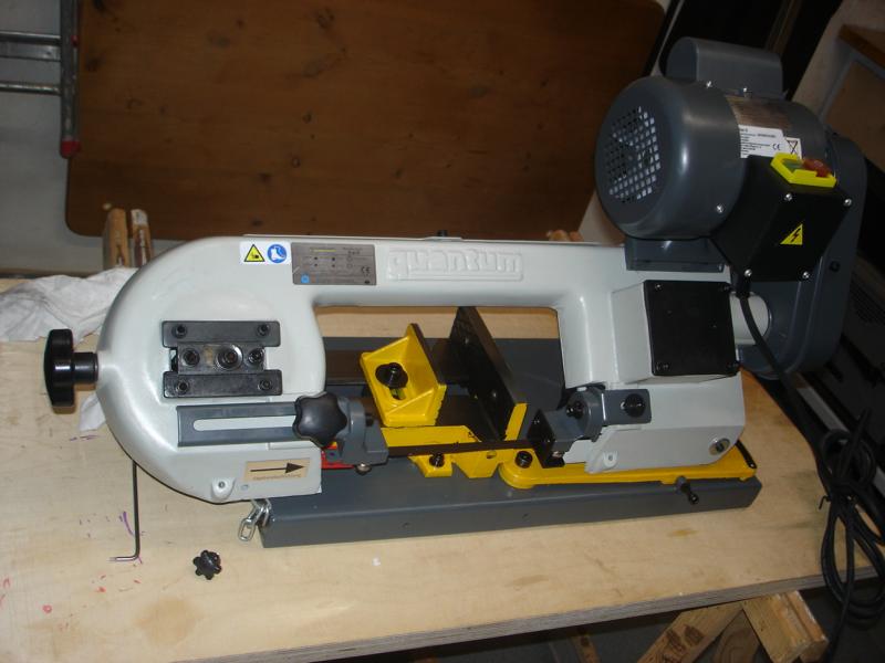

wie versprochen, hier meine Info zur S91:
Auf den Bildern ist zu sehen, dass sich der Sägebügel nicht vertikal (90°) einstellen lässt. Es sind also leichte Nacharbeiten erforderlich.
Ein Sägetisch lässt sich meiner ersten Einschätzung nach auch befestigen.
Ein erster Sägeversuch mit St37-k war problemlos möglich.
Ich bin mit der Maschine zufrieden.
Der Preis ist für die gebotene Leistung ok.
Wer größere Teile sägen möchte und evtl. höhere Anforderungen an die Sägegeschwindigkeit und Sägegenauigkeit stellt, muss wesentlich tiefer in die Tasche greifen.
