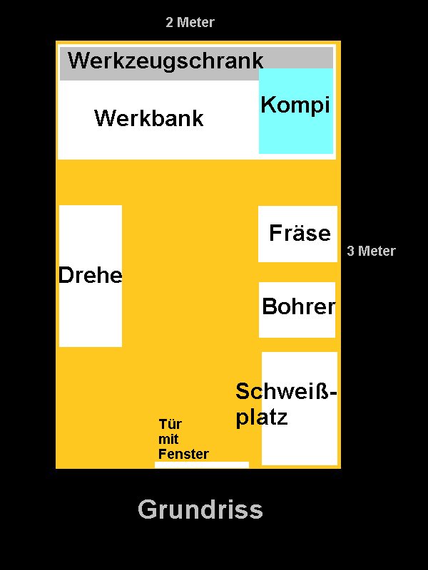

wie sollte man auf einer fläche von nur 6 qm (3x2 meter, tür mit eingebautem fenster in einer 2-meter-seite, sonst keine öffnungen in den wänden) eine werkstatt zur metallbearbeitung einrichten?
es sollte eine drehe, eine fräse, eine bohrmaschine, eine werkbank, ein kompi, eine metallbandsäge und wenn möglich noch ein schweißgerät (inverter oder schutzgas) untergebracht werden.
jeder vorschlag ist willkommen.
meine eigene idee habe ich als beispiel an diesen beitrag angehängt.
gruß vom torx25

grüß dich peter,
dein vorschlag mit den zeichenprogrammen ist sicherlich richtig. hab ich auch schon gemacht. meine frage ist vermutlich nicht hinreichend präzis gestellt. mir geht es weniger um die abmessungen sondern eher um die sinnvolle anordnung. es gibt ja einige foranten, die auf ebenso engem platz werkeln und schon ihre erfahrungen gemacht haben, weshalb vielleicht das eine gerät besser so und ein anderes eben so nicht aufgestellt werden sollte. bei den kleineren maschinen/geräten (sagen wir mal eine blechschere oder eine schleif- und schärfstation) muß man sowieso die einrichtungen bei bedarf auf die werkbank spannen und ansonsten in der werkbank in systainern oder auf grundplatten verschraubt einlagern, damit sie nicht im weg sind. aber ne drehe mit 4 zentnern kann man nur schwer mal rasch zur seite heben. daher würde ich gerne von erfahreneren metallwerkern wissen, ob die grundlegende anordnung der maschinen so, wie ich es mir im moment denke, die richtige ist.
und noch eins vielleicht: wenn es am ende so ist, daß die experten meinen, es hat bei dieser kleinen fläche gar keinen wert sondern man braucht sagen wir mal mindestens 2 quadratmeter mehr, dann ist auch das ne wichtige info für mich. jetzt hab ich noch die entscheidung, ob ich es mit diesem raum versuche. wenn ich erst alles eingerichtet habe und dann feststelle, daß es nur gemurkse ist, wäre es zu spät.
in holzbearbeitung könnte ich auf der fläche komplett mit nennung von maschinentypen und optimaler aufstellung genau sagen, wie jemand vorgehen kann und welche möglichkeiten es gibt, einschließlich sonderverfahren wie schnitzen, drechseln, furnieren etc.
bei metall traue ich es mir nicht wirklich zu, weil ich da bisher eher im bereich "grobschlosserei" unterwegs war. Zwinker
gruß vom torx25

Hallo Olli,
"Ich" Könnte mir vorstellen das die Bohrmaschine an oder auf der Werkbank
praktischer währe.
( Wobei mir auffällt das viele Fräse und Bohrmaschine stehen haben! )
Falls der "Kompi" ein Kompressor ist würde ich diesen ( natürlich nur wenn möglich ) in einen anderen Raum stellen. Wenn der auf geschlossenen 6 qm anläuft wird´s sicher sehr laut.
Zitat:wenn ich erst alles eingerichtet habe und dann feststelle, daß es nur gemurkse ist, wäre es zu spät.
Ich habe die Erfahrung gemacht, das sich die Anforderungen immer etwas
ändern. Somit ist eine "Grundsätzliche" flexibilität sowieso Erforderlich!
Zitat:aber ne drehe mit 4 zentnern kann man nur schwer mal rasch zur seite heben
Wo ein Wille da ein Weg !
Auf deinem Bild rechte Wand. Passt das da alles hin ? Wie groß ist der Schweißplatz, Bohrmaschine, Fräse ( Verfahrenswege nicht vergessen !)
etwas Platz um etwas abzulegen oder an die Handräder zu kommen braucht´s ja auch noch.

Hey,
ich bin auc mit einer so kleinen Werkbankg gesegnet, wobei meine eher länglich ist (5*1,20m)
Was ich mir überlegen würde, es nicht sinnvoller ist, die Bohrmaschine wegzulassen, und den Schweißplatz mobil zu machen (die Platte zum hochklappen).
So hast du gefühlt mehr Platz zum stehen. Das ist nämlich das einzig wirklich nervige. Wenn man was in der Hand hat, und dann nur noch seitwärts gehen kann...
Christoph

grüß dich,
das hab ich mir auch schon überlegt, alles auf rollen zu setzen. aber ich frag mich, ob das mit einer drehbank und einer fräse geht. schwerlastrollen hätte ich, das wäre nicht das problem. aber es könnte sein, daß diese maschinen dann nicht 100% im wasser stehen, bei rollen kann man ja keine höhenverstellung vornehmen. ginge das nach deinen erfahrungen trotzdem auf rollen?
gruß
torx25

hallo balu,
die idee mit dem kompi ist gut. das könnte ich machen, der stünde dann zwar halb im freien aber das is im normalfall kein problem so lange nix drauf regnet. andererseits ... es darf schon auch laut sein, ich trag sowieso bei maschinenbetrieb oft die schaumstopfknöpfchen in den lauschern.
die koordinatentische würden passen bei der fräse und dem bohrer. schweißplatz könnte man auf rollen setzen, ob der tisch 2 grad gefälle hat, spielt ja dort keine rolle.
ich bin ja schon mal ganz froh, daß bisher keiner gesagt hat. vergiß es, zu eng für ne brauchbare werkstatt.
gruß vom torx25

brauchbar sollte immer im Auge des Nutzers liegen...
Wegen dem verschieben: Ich meinte eigentlich nur den Schweißtisch zum klappen, alles andere fest.
Die Bohrmaschine würde ich deswegen weglassen, weil du dann einfach ein bisschen mehr Platz hast..
Christoph

Zitat:halb im freien
Ich weiss jetzt nicht ob dem Kompressor das gut bekommt.
Im Sommer sicher kein Problem aber im Winter Keine Ahnung
Zitat:es darf schon auch laut sein
Währe mir zu gefährlich. Wenn du gerade ohne diese Stöpsel bist und
irgendetwas empfindliches in der Hand hast!
Mein Kompressor war in meiner alten Werkstatt auch direkt im Raum.
Die dinger holen dich mal schnell aus der "Traumwelt" in die Realität
zurück Ct
Den Schweißplatz mobil zu machen halte ich für eine gute Idee
da man evtl. mal Teile zu schweißen hat die so nicht auf den Tisch passen.
Zitat:ich bin ja schon mal ganz froh, daß bisher keiner gesagt hat. vergiß es, zu eng für ne brauchbare werkstatt.
Das ist schon eine sehr persönliche Angelegenheit.
Wenn du keine andere Möglichkeit hast oder dafür hernehmen willst!
Es muss schlussendlich dir passen.
PS: Wenn der Raum sowieso gerade leer ist:
""An genügend Steckdosen denken !!"" Malen

(13.03.2011, 00:38)Balu schrieb: ""An genügend Steckdosen denken !!"" Malen
Und an genug Licht! Den Fehler hab ich zu Beginn gemacht.
