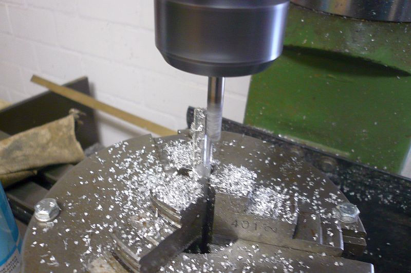

Hallo Christian
Wenn die Welle nur kurz ist, würde ich es so machen....Zwinker
PS: Der 6mm Fräser war gerade in der Maschine, ich würde 8-10mm empfehlen.
Gruß Wolf...

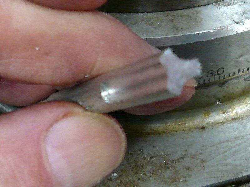

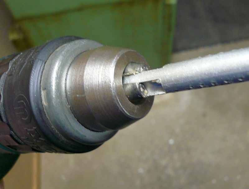

dankeschoen Shake für eure schnellen Antworten; habe mich heute mal schnell daran gemacht. Dabei entstand folgendes Werkstück:
Ich habe den Teilapparat nach Augenmaß eingerichtet und bin dann mit dem Fräser dreimal (120°versetzt) über die Welle gefahren. Das Entgraten erfolgt noch Ct .
Passt auch gut in den Akkusschrauber.
Dieses Werkstück ist ein Adapter für eine Rohrspirale. Mein Vater ersetzt damit die Kurbel und kann ab sofort auf Knopfdruck arbeiten. Das Gewinde ist ein britisches Rohrgewinde 1/2" mit 12 Gängen (Schraube besorgt und Kopf abgesägt).
